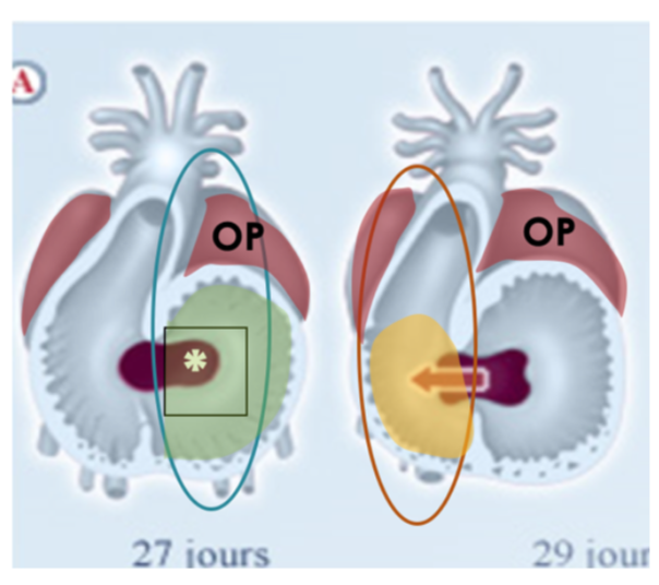

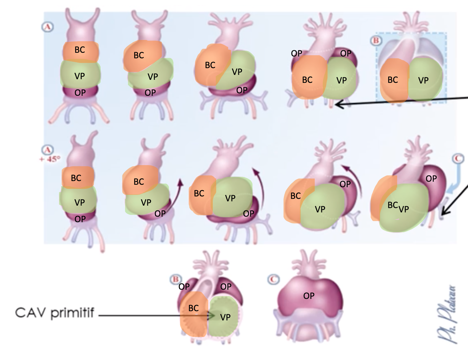

Les plicatures sont bien simultanées ! Si tu regardes les schémas tu vois que tout "bouge" en même temps !
Si tu te focalises sur l'OP (en violet foncé sur le schéma), tu vois qu'elle bascule en arrière en entrainant le sinus veineux ! C'est la plicature sagittale
Si maintenant tu te focalises sur le BC (en orange sur le schéma), tu vois que celui-ci vient se placer à droite du ventricule primitif (en vert) ! Là, il s'agit de la plicature frontale !
Avec le schéma tu réalises bien que ces deux plicatures ne sont pas dissociées ! (Tu peux aller regarder la vidéo sur la plicature du coeur sur l'ENT si tu veux : la prof vous l'a mise à disposition pour une visualisation de tous ces phénomènes +++)

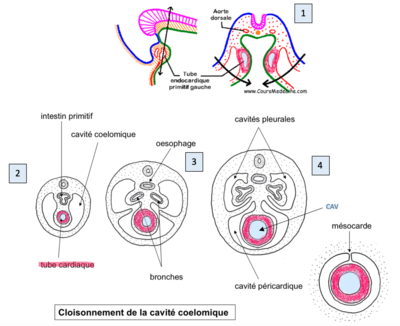

En ce qui concerne le CAV (en bleu), la plicature frontale n'en est pas à l'origine ! Celui-ci est créé lors de la fusion des 2 tubes endocardiques aboutissant à la formation d'un unique tube cardiaque primitif (en rose ci-dessous): un tube (donc creux) cylindrique droit non cloisonné ! C'est ce que tu peux voir sur le schéma ci-dessous !

Une fois la plicature terminée tu vois que le CAV (*) fait uniquement communiquer les parties gauches et celui-ci s'élargira par la suite sur la droite pour une mise en communication complète des portions du futur coeur !

Je viens voir que j'avais mal lu ta question (désolée) ! En effet, après que la plicature soit terminée, tu as bien un élargissement de l'OP qui va recouvrir la face postérieure du BC (en plus du VP) !
