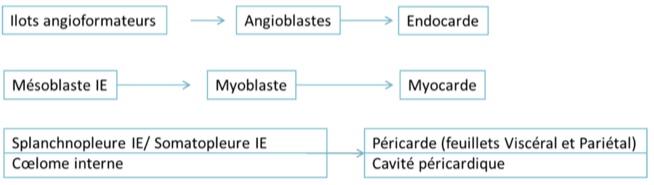

J’ai un petit soucis avec cet item: « La plicature internalise et rapproche les 2 tubes endocardiques qui fusionnent en un tube cardiaque unique entouré par la somatopleure intra-embryonnaire »
Il est compté faux car ce serait plutôt par la splanchnopleure intra-embryonnaire.
Mais dans le schéma du cours ci-dessous, on dirait que ce sont les mêmes structures:
Quelle est la différence entre somatopleure IE et splanchnopleure IE ?
Merci d’avance
Bonne soirée :coeur:

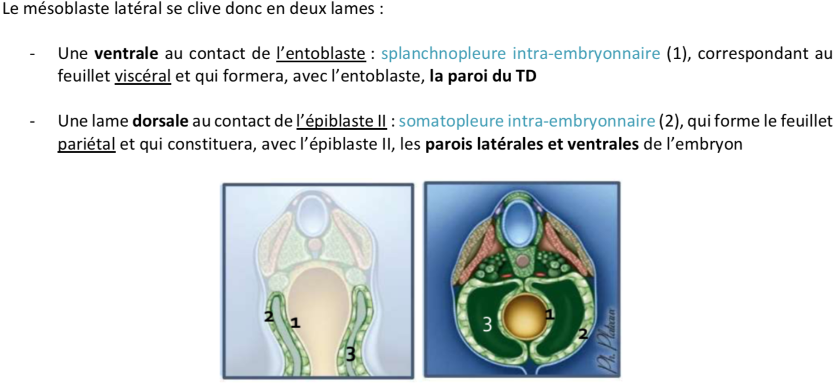

Alors il faut bien différencier les deux !
Le tube cardiaque primitif est entouré par la splanchnopleure intra-embryonnaire et circonscrit par le coelome interne (et au delà de ce oelom tu as la somatopleure IE) !
- La somatopleure intra-embryonnaire qui va donner le feuillet pariétal (externe) du péricarde
- La splanchnopleure intra-embryonnaire va quant à elle donner le feuillet viscéral (interne) du péricarde
- Le coelome interne se trouve entre la splanchnoplure et la somatopleure ! Celui-ci va ainsi être à l'origine de la cavité péricardique (l'espace correspondant à une cavité virtulle) !
Je te joins un schéma pour ta visualisation !
Voilaaaa j'espère que c'est bon pour toiiii <3
