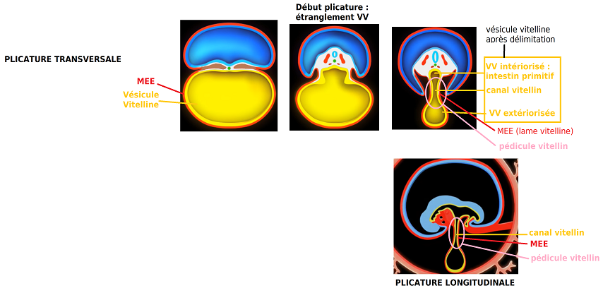

Coucou ! Petite question sur la ronéo d'intro de la semaine 4 à la page 4 :
- ça dit que le pédicule vitellin = canal vitellin + vésicule vitelline + MEE dans le récap et puis
- ça dit que le pédicule vitellin = canal vitellin + vésicule vitelline + lame vitelline + vaisseaux vitellins sur le schéma
Et puis quand je regarde la ronéo 9 sur les annexes à la page 7 :
- ça dit que le pédicule vitellin = MEE(lame vitelline) + vaisseaux vitellins + vésicule ombilicale irrigué par les vaisseaux vitellins
Or j'avais aussi compris que :
- canal vitellin = vésicule vitelline + lame vitelline et non
- MEE = lame vitelline
:hypnotized: :hypnotized: :hypnotized: :question:
Enfin bon, c'est juste pour dire que je suis confuse sur plusieurs plans et que les cours d'embryo indiquent différentes choses... Pourrais-tu m'éclairer en faisant une synthèse (peut-être avec un schéma aussi du coup si c'est possible, pour mieux visualiser :confused:) ? Ca serait vraiment super, merci :worship: :desire:

Je comprends ta détresse mdrr, c'est super désagréable quand les informations ne se corroborent pas... Alors je vais te faire un récap de ce que je sais et que j'ai confirmé par mes recherches, en espérant que cette fois si il n'y ai pas de choses confuses.
Le pédicule vitellin se constitue :
    - du canal vitellin, formé suite à la plicature, qui relie la partie extériorisée et intériorisée de la vésicule vitelline
    - du mésenchyme extra-embryonnaire entourant initialement la vésicule vitelline = lame vitelline dont les extrémités vont donc se rapprocher l'une de l'autre, toujours séparé par le canal vitellin
    - les vaisseaux qui se trouvent dans le MEE
Je te joins un petit schéma du mécanisme :
Honnêtement je ne comprends pas pourquoi le prof y ajoute la vésicule vitelline car elle est représentée par le canal vitellin... Donc je ne prends pas trop de risque en te conseillant de bien apprendre la version que je viens de te donner !
- MEE situé autour de la vésicule vitelline= lame vitelline
Pour ce qui est dit dans le cours sur les annexes, la vésicule ombilicale = partie non intériorisé de la vésicule vitelline (canal vitellin + VV exteriorisée) mais ici c'est bien le canal vitellin qui est considéré !
Comme c'est des profs différents qui font les cours ils utilisent des termes un peu différents mais pour dire la même chose...
Tu peux aussi consulté ce sujet : ici
Dis moi si c'est plus clair pour toi, bon courage :)
