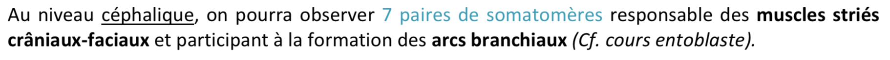

Cependant, les somatomères en position céphalique ne deviendront pas des somites ! Ils vont donner le contingent mésoblastique des arcs branchiaux (participant à la formation des muscles striés crânio-faciaux) par un phénomène que l'on appelle la branchiomérisation (c'est vraiment pas du tout au programme donc retiens pas ce terme c'est juste pour ta compréhension++)

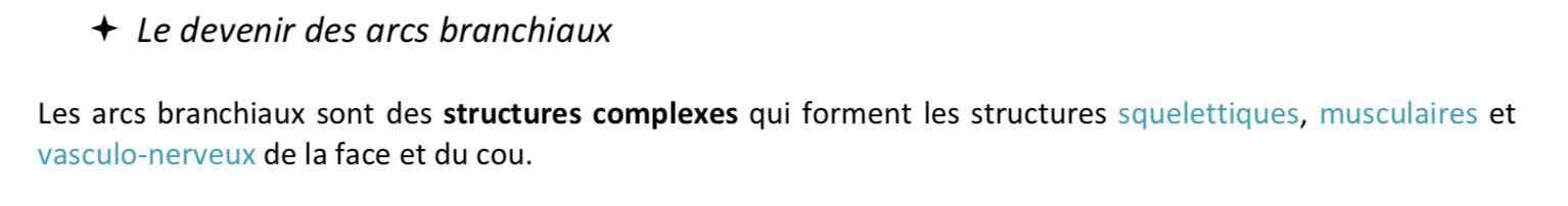

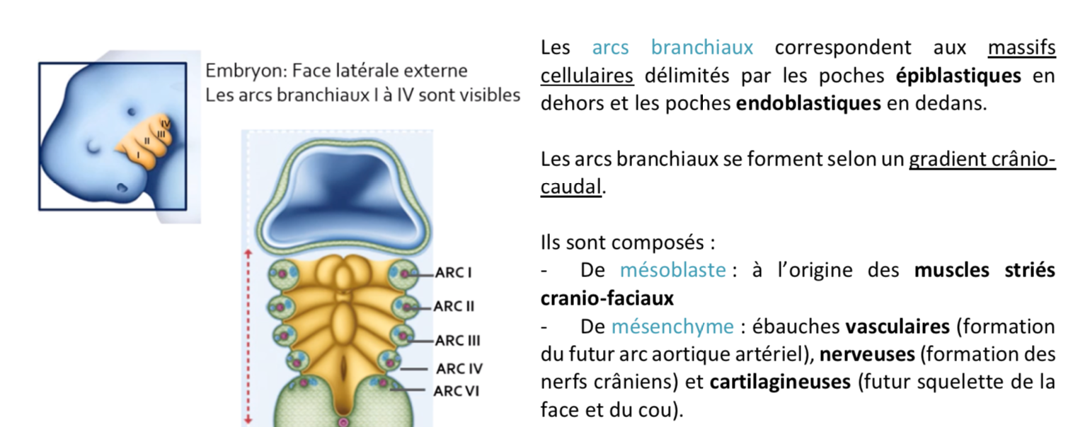

Je te mets ci-joint les passages des deux ronéos !
Ronéo 6 (Mésoblaste) p7 :
Ronéo 7 (Entoblaste) p6 et p7:
