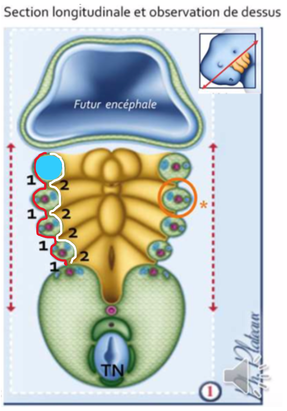

Salut ! J’avais posé une question pour la sdr d’embryo mais je n’ai pas eu de reponse.. du coup je reposte :
Bon
Dans le cours sur l’épiblaste secondaire, on nous dit que ce sont les 1ères et 2nde paires d’arcs branchiaux Ectoblastiques qui donnent le pavillon, donc l’oreille externe, or, dans le cours sur l’entoblaste on nous dit que seule la 1ère paire persiste et est a l’origine de l’oreille externe, les autres régressent, que doit-on retenir ?
Merci !

Coucou ! :)
Alors je te fais un petit récap, il faut bien différencier :
- Les "arcs branchiaux" : structures mésenchymateuses et mésoblastiques (en bleu ciel sur le schéma)
- Les "poches ectoblastiques/épiblastiques" dérivant de l'épiblaste II (en rouge)
- Les "poches entoblastiques" dérivant de l'entoblaste (en blanc) !
Ton appareil branchial est bien composé de :
- 5 arcs branchiaux (I, II, III, IV, VI : le V a regressé)
- 4 poches ectoblastiques : cependant la 2ème, 3ème et 4ème vont disparaitre (ce sont elles qui se résorbent et non pas les arcs branchiaux)
- 4 poches entoblastiques
Ainsi :
L'oreille externe est formée par :
- Les 2 premières paires d'arcs branchiaux
- La 1ère poche ECTOblastique
L'oreille moyenne est formée par :
- Les deux premières paires d'arcs branchiaux
- La 1ère poche ENTOblastique
Voilaaaa j'espère que c'est bon pour toi :wink2:
