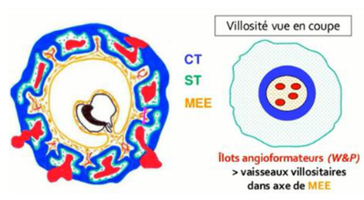

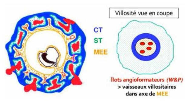

Bonjour!
Je n'ai pas trop compris les schémas à la page 4 de la ronéo. En fait dans celui de droite, au milieu, on dirait que la chambre intervilleuse c'est seulement les cavités, mais ducoup les villosités choriales ne sont pas à l'intérieur, contrairement à ce qui est dit dans le cours et dans le schéma en bas de la page.
J'arrive pas trop à comprendre ce schéma, j'ai l'impression qu'il contredit le reste.
Merci d'avance pour l'aide :D

Salut Da-Na !
J'espère que t'es déter, il faut que tu sois concentré pour ce post car moi je le suis :lol: !
Quelques infos :
:arrow: Les villosités sont recouvertes d'une couche de STT (en dessous il y a une couche de CTT).
:arrow: La CIV est tapissée de STT (en dessous de cette couche, il y a aussi du CTT).
Sur ce schéma:
Tu vois les "cavités" comme tu dis.
Tu vois aussi les villosités émaner du fœtus. Elles sont recouvertes de CTT et de STT et donc tu as l'impression qu'elles sont à l'extérieur de la CIV car leurs bords ressemblent aux parois de la CIV enfaite !

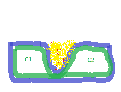

Pour t'expliquer autrement si tu n'as pas encore compris, je t'ai fais un petit schéma maison ( tu juges pas stp hein mdr ):
Tu vois que la CIV et la villosité ont les mêmes "bords" et donc qu'on les confonds.
C1 et C2, c'est 2 endroits différents de la CIV, mais, ils sont en communication ! On voit la grosse villosité qui pendouille au milieu, on a l'impression qu'elle sépare la CIV en 2 et donc qu'elle est à l'extérieur, mais NON! elle pend juste dans la cavité!
J'espère que c'est bon pour toi? Sinon je reformule !
