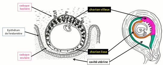

J'avais une question concernant le chorion lisse, on dit que l'amnios fusionne avec le chorion lisse pour donner la membrane chorio-amniotique.
Mais sur les schémas, on dirait que le chorion lisse est au même endroit que le caduque ovulaire. Est-ce que c'est bien c'est sa?
Et si oui, alors est-ce qu'on peut dire que le chorion lisse=caduque ovulaire même si l'un vient du fœtus et l'autre de la mère?
Merci d'avance pour la réponse :D

On va se baser sur le schéma suivant pour que tu visualises bien :
Sur le schéma de gauche, tu vois bien que la caduque ovulaire et le chorion lisse, ce n'est pas la même structure !
Donc du centre vers l'extérieur, tu as :
:arrow: Foetus
:arrow: Amnios
:arrow: Chorion lisse
:arrow: Caduque ovulaire
Par contre pour le schéma de droite, c'est vrai qu'on a l'impression que la prof désigne la partie orange comme caduque ovulaire puis comme chorion lisse..
Cependant tu dois retenir que tu as d'un côté l'amnios + le chorion lisse = mb chorio-amniotique
Puis de l'autre côté, la caduque ovulaire et la pariétale qui vont se rapprocher.
Ce n'est pas "égal" comme tu le dis dans ta question!
C'est bon pour toi? :soldier:

Oui c'est parfait! Merci pour cette l'explication! :angel:
