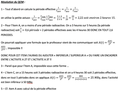

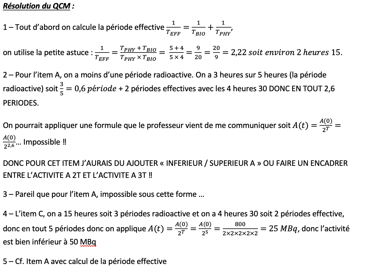

Messagepar Gio²r » 24 Sep 2020, 11:27
1 période même incomplète compte, j'ai dis le contraire plus haut désolé ...
