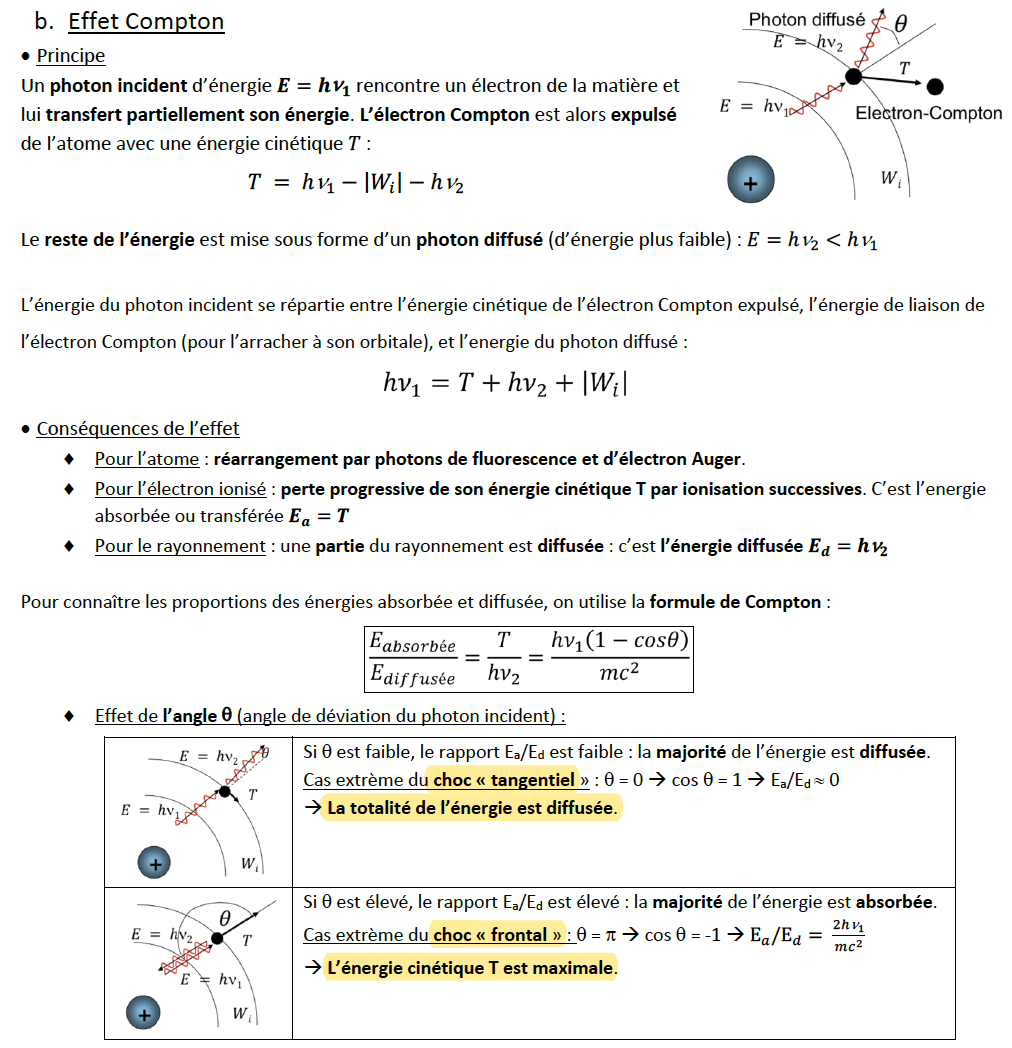

Messagepar chaaaaaaa » 12 Nov 2020, 12:43
Vu qu’on est dans l’effet compton (=transfert partiel de l’énergie) je pense pas que quand on parle de choc frontal ou tangentiel on considère que la totalité de l’ernergie a été absorbée ou diffusé.. sinon on serait dans l’effet photoélectrique. Si on est dans un cas extrême ça serait précisé et je sais pas si c’est possible dans la mesure où on est dans compton
Si un item du genre tombe au concours j’aurais du mal à le compter juste .. non ?
chaaaaaaa
Messages: 370
Inscription: 30 Sep 2019, 23:14
Re: qcm 19
Messagepar Gio²r » 12 Nov 2020, 20:48
chaaaaaaa a écrit:Vu qu’on est dans l’effet compton (=transfert partiel de l’énergie) je pense pas que quand on parle de choc frontal ou tangentiel on considère que la totalité de l’ernergie a été absorbée ou diffusé.. sinon on serait dans l’effet photoélectrique. Si on est dans un cas extrême ça serait précisé et je sais pas si c’est possible dans la mesure où on est dans compton
🦄Salut, je te mets le passage de la ronéo car ce sont des "exceptions" !
