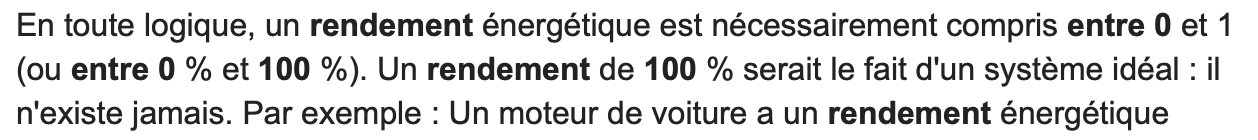

Un rendement dans tout les cas ne sera jamais supérieur à 100 donc même si tu faisais x100 tu aurai trouvé un résultat bien au dessus de 100 et on dit qu'un rendement est sois entre 0 et 1 ou 0 et 100% donc comme on avait un chiffre supérieur à 1 c'était sur que c'était des %
Après c'est comme ça que j'avais compris en faisant le Cours

Non mais c'est pas le soucis, ça dépend simplement dans quelle unité tu l'exprime.
Pour moi quand tu fais le calcul tu l'as forcément entre 0 et 1 puis tu fais x100 pour l'avoir en pourcentage, c'est comme ça qu'on calcule tous les rendements, là j'ai mis E parce que pour moi le calcul est un peu cassé (peut-être la valeur de k qui est mauvaise ? C'est vrai qu'on a pas vraiment d'exemple dans le cours). D'ailleurs quand on réfléchit à la formule du rendement, ça correspond à la puissance rayonnée (Pr) divisée par la puissance consommée (Pc) donc on aurait Pr/Pc = 11,8 donc Pr=11,8Pc, c'est pas vraiment possible que la puissance rayonnée soit supérieure à la puissance consommée, d'où le fait que pour moi le calcul marche pas^^

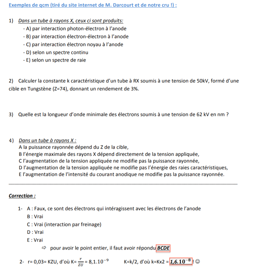

bon j'ai cherché aussi un ptit peu j'ai trouvé ça sur le forum :
On voit pour le "QCM" 2 qu'on demande de calculer k à partir de différents paramètre dont un rendement de 3%, et on prend bien r = KZU = 0,03, on voit bien qu'avec le calcul du rendement on doit multiplier par 100 derrière pour avoir un pourcentage ! (logique en même temps, je comprends pas trop d'où vient la confusion présente déjà dans un DM de l'an dernier, qui fait que le rendement arrive par magie directement en pourcentage ..)
Voilà ma source si tu veux regarder un peu plus en détail :
https://www.carabinsnicois.fr/phpbb/viewtopic.php?f=229&t=15720
C'est le CT de 2011/2012 (ça fait si vieux que je sais même pas si on peut appeler ça un CT, peut-être leur ancêtre ? :lool:), et faut aller voir la "Fiche tut rentrée 3&4 + exemples" (elle est tout en bas du premier post, juste au dessus des archives des années d'avant)
Merci d'avance pour les recherches que t'as faites de ton côté haha :wink2: (j'espère j'ai pas dit de la merde ici mais je pense pas)

🦄Coucou alors c'est bon, le professeur confirme qu'il faut changer la valeur de K (sans préciser ce qu'il peut bien représenter) donc il faut multiplier par 100 ! Bien jouer les gars 4 ans que ce QCM pose problème, on a enfin une solution, le QCM est donc impossible :coeur: :coeur: :coeur: :coeur: :coeur:
