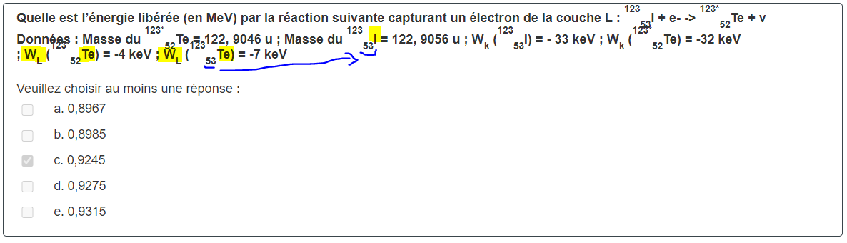

Messagepar JaneEyre » 21 Oct 2020, 01:41
Heyyyy la biophy
Déso de vous déranger mais je n'ai RIEN COMPRIS au QCM et à sa correction pouvez vous m'aider svp je suis si mal !
MERCI BEAUCOUP :coeur: :coeur: :coeur: :coeur: :coeur: :coeur: :coeur:

+ 1 juste il me semble que dans la correction vous utilisez la valeur 7keV pour l'énergie de liaison de l'électron mais cette valeur était lenergie de liaison de la couche L du Te et non pas de l'iode du coup il aurait fallu prendre 33keV soit la valeur de la couche K de l'iode non ?

Nins a écrit:+ 1 juste il me semble que dans la correction vous utilisez la valeur 7keV pour l'énergie de liaison de l'électron mais cette valeur était lenergie de liaison de la couche L du Te et non pas de l'iode du coup il aurait fallu prendre 33keV soit la valeur de la couche K de l'iode non ?
En fait c'est bien celle de l'iode, c'est juste une erreur sur sides ng :confused:
Si tu regardes bien tu vois qu'il y a deux fois le W(L) du Te, donc le deuxième était en fait celui de l'iode vu que les Z et A correspondaient bien...

Et comment on sait qu'il faut utiliser la couche L et pas K ? :question:

Salut salut,
Je suis désolée que le QCM ait bugué sur SIDES...
Alors on va reprendre le QCM et la correction.
Ici on parle d'une capture électronique qui permet le passage d'un Iode à un Tellure par CAPTURE D'UN ELECTRON DE LA COUCHE L (on le voit ici la couche L hihi)
Donc on sait que l'électron est arraché à la couche L du noyau père donc ici de l'iode
Ensuite on cherche le défaut de masse : Masse du père - masse du fils
Puis on cherche l'énergie libérée : défaut de masse * 931,5 - énergie de l'électron arraché
Donc ici on soustrait l'électron de la couche L de l'iode
Est ce que c'est mieux pour tout le monde ? (bravo à bastouuuu encore une fois point faible, trop fort) <3

Hahah oui c'est bon tout est clair pour moi maintenant, merci :p <3
