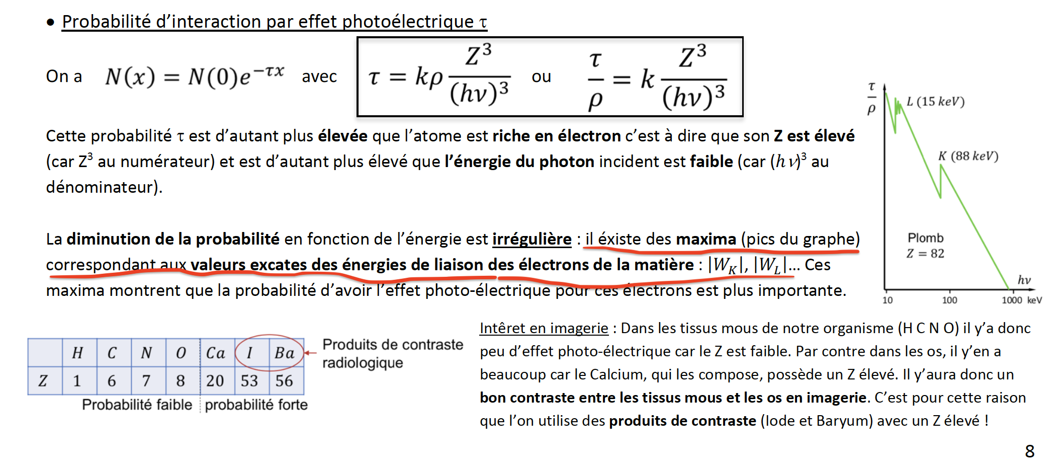

QCM 18 Item B : "maximas qui correspondent aux valeurs exactes des énergies de liaison des électrons dans la matière" --> compté VRAI
Dans le cours je crois qu'il est plutôt question de raies qui correspondent aux différences entre les énergies des électrons, me trompe-je ?

Pled a écrit:Salut,
🦄Coucou, je te donne le passage car c'est plus simple pour cette partie du cours !
🦄C'est bon pour toi ? :wink2:

Ok super, j'avais cru lire un truc différent dans la ronéo mais si c'est dans la diapo !
