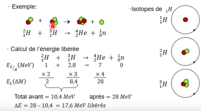

Ensuite le raisonnement est le même que celui du cours dans ça :
Donc on cherche E/A du deutérium,
Tout d'abord on cherche l'énergie initiale :
On sait que l'énergie de fin de réaction est celle de l'hélium uniquement donc on cherche son E perso en multipliant son E/A par son nombre de nucléons (4) et on trouve 27,2 MeV
E libérée = E (fin de réaction) - E (début de réaction)
E (début de réaction) = E (finale) - E (libérée) = 27,2 - 16,97 = 10,23 MeV
Maintenant on sait que E (début) = 10,23 = E (tritium) + E(deutérium)
Or par la même méthode on fait E du tritium = E/A tritium*nombre de nucléons= 8,4 MeV
Donc E(deutérium) = E (debut) - E (tritium) = 1,83 MeV
Et pour trouver son E/A on divise par son nombre de A
E/A = E / 2 = 0,915 MeV
C'est mieux ou pas ? <3
