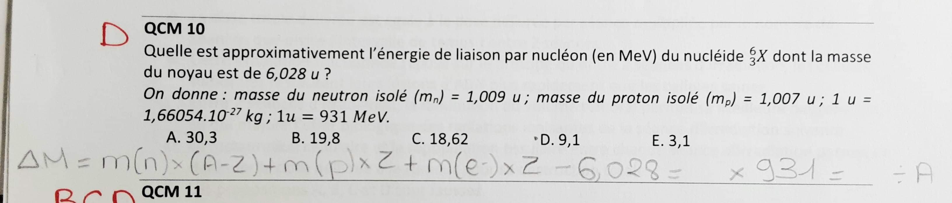

Hello ! J'espère être dans le bonne catégorie pour poser ma question.
Ça concerne le qcm 10 du concours de l'année dernière (2020).
Dans la correction la reponse est la D. Pourtant le résultat final correspond à la E...
De plus je ne comprend pas car on nous dit que sans faire le calcul il était possible d'affirmer que la reponse est la D (9,1) car l'énergie de liaison par nucléons n’excède pas 8,5 MeV/nucléons. 9,1 > 8,5 donc....
Est ce que c'est une errata du coup ? Ou j'ai raté quelque chose...
Merci d’avance :)

Messagepar Emiliepothèse » 22 Sep 2020, 14:36
Saluuut,
Du coup pour ce QCM :
Oui en effet il y a une errata la bonne réponse est la E
Car comme dit dans la correction l'énergie de liaison par nucléons ne peut pas être supérieur à 9 donc la réponse E est forcément la vraie.
