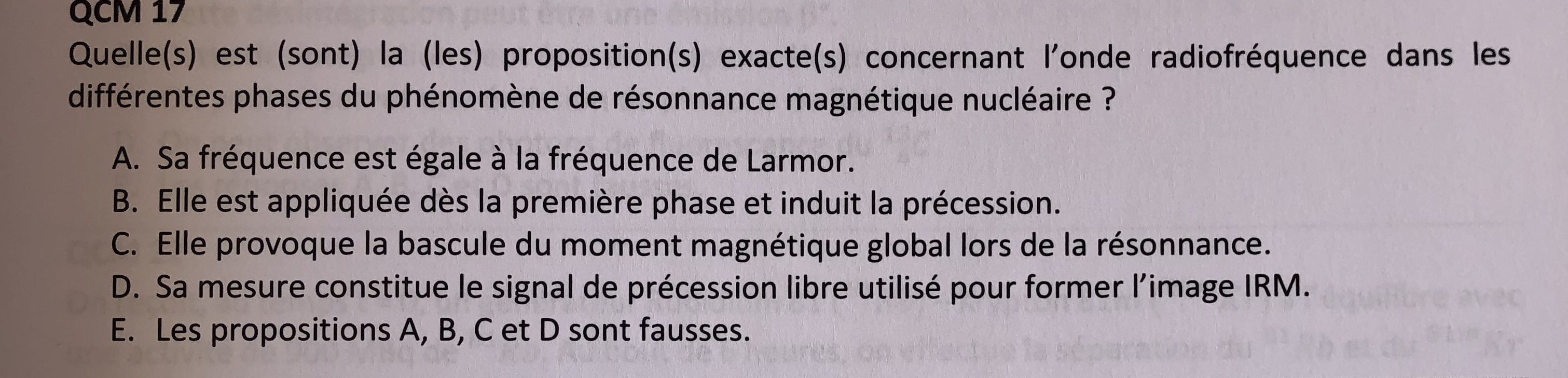

Messagepar carlos » 21 Oct 2020, 15:01
Hello !
Par rapport à l'item D de ce QCM, il est compté faux dans la correction officieuse mais je ne comprends pas trop la justification ...
Est ce qu'il serait possible de m'expliquer svp ?
Merci d'avance <3

Messagepar Gio²r » 30 Oct 2020, 13:03
carlos a écrit:Hello !
Merci d'avance <3
🦄Salut, item pas facile mais si on regarde l'énoncé parle de l'onde radiofréquence ... et dans l'item D on dit que sa mesure permet de faire l'image ... ce qui est totalement faux !
🦄C'est bon pour toi ? :wink2:

Messagepar carlos » 31 Oct 2020, 11:45
D'accord j'ai compris ! Mais du coup qu'est ce qui permet de constituer le signal de précession libre si ce n'est pas la mesure de l'onde radiofréquence ? :)

Messagepar Gio²r » 31 Oct 2020, 15:19
carlos a écrit:D'accord j'ai compris ! Mais du coup qu'est ce qui permet de constituer le signal de précession libre si ce n'est pas la mesure de l'onde radiofréquence ? :)
🦄Salut, le signal IRM est obtenu par mesure de l’aimantation qui se fait lors de la phase de Relaxation, soit lors de l'arrêt de l'onde radiofréquence !

Messagepar carlos » 31 Oct 2020, 17:08
D'accord, donc finalement ce QCM est faux pcq c'est pas "sa mesure" mais "son arrêt"" c'est ca ?

Messagepar Gio²r » 01 Nov 2020, 15:05
carlos a écrit:D'accord, donc finalement ce QCM est faux pcq c'est pas "sa mesure" mais "son arrêt"" c'est ca ?
🦄Phrase exacte : "La mesure de l’aimantation qui se fait lors de la phase de Relaxation permet de former l'image IRM" 🦄

Messagepar carlos » 01 Nov 2020, 15:17
oui c'est bon merci bcp ! :wink2:
