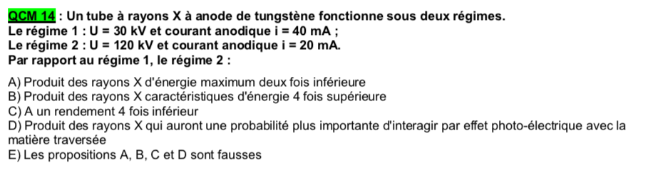

A propos de ce qcm :
Je ne comprends pas bien pourquoi l'item D est compté faux.
Tu as donné comme correction celle-ci :
D) Faux : produit des rayons X qui auront une probabilité moins importante d'interagir par effet photo-électrique avec la matière traversée.
Mais pour le régime 2 la haute tension est plus élevée que celle du régime 1 et quand on augmente le kilo-voltage (donc la haute-tension), on augmente le flux énergétique ce qui permet d'avoir une probabilité d'interaction plus élevée, non ?
J'ai un peu l'impression je me suis embrouillée avec le flux d'électrons qui interagissent avec l'anode, mais je ne saurais pas me corriger. :dont-know:

deenagrayne a écrit:Salut! :)
🦄Salut, non car la probabilité d'effet photo-électrique est inversement proportionnelle à hv donc si elle augmente la probabilité diminue !
🦄C'est bon pour toi ? :wink2:

Messagepar deenagrayne » 10 Déc 2020, 19:05
Tout bon! Merci beaucoup <3 :wink2:
