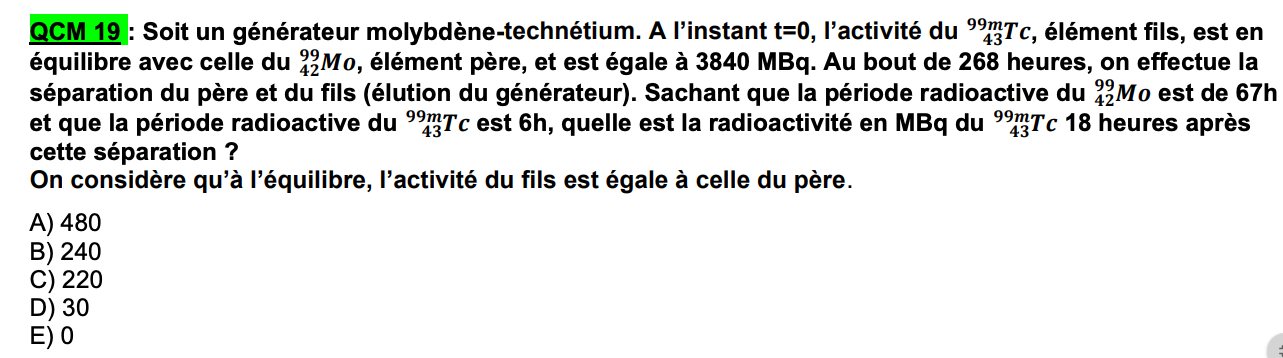

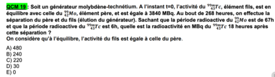

Salut!! j'ai un peu de mal avec certains qcm de lois cinétiques, pourrais-tu m'expliquer la résolution de ce qcm? je n'ai pas très bien compris la correction
Je te mets le qcm comme ça c'est plus facile pour toi

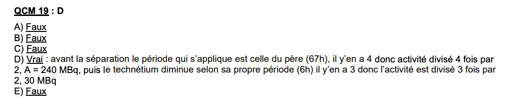

🦄Salut, alors dans un générateur ! Avant la séparation, le fils décroit avec la période du père donc tu comptes les périodes physiques avec celle du papa !! Après la séparation tu comptes avec celle du fils et non plus celle du père !
🦄C'est bon pour toi ? :wink2:

J'ai compris c'est bon mercii bcp!! :)
