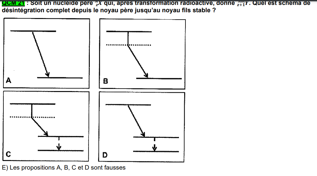

annale 2018 Schéma de désintégration
Messagepar debby06 » 08 Déc 2020, 10:30
Salut ! :)
La bonne réponse est la D, mais comment pouvais t on savoir que la réaction Béta - est suivit d'une réaction isomérique avec les données de l'énoncé ?
Merci d'avance

Messagepar Emiliepothèse » 08 Déc 2020, 16:59
Salut salut
Le prof dit que le noyau père se transforme en noyau fils Y (A * ; Z+1) et il demande le schéma jusqu'au noyau stable donc il faut qu'il y ait une transformation isomérique après le béta -
C'est chiant mais vraiment faut bieeeen lire l'énoncé hésite pas à surligner tous les mots importants ça m'aidait beaucoup moi
Bon courage <3

Messagepar debby06 » 09 Déc 2020, 11:22
Merci pour ta réponse :)
Juste ca veut dire que on ne peut pas obtenir un noyau stable avec seulement une désintégration béta-, il faudra toujours que ce soit suivit d'une transformation isomérique ?

Messagepar Emiliepothèse » 09 Déc 2020, 15:18
Si si bien sur, on peut obtenir un noyau stable après une béta -. Ca dépend des cas mais là dans l'énoncé c'est bien écrit que le noyau obtenu est dans un état métastable donc il faudra par la suite une transformation isomérique <3
