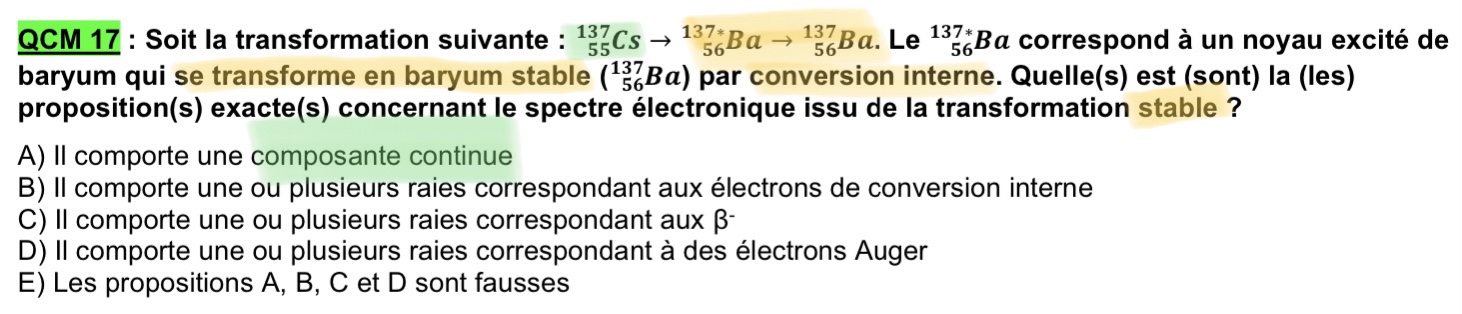

Hello! Déjà merci pour toutes vos dernières fiches et vos DM d’annales c’est vraiment trop cool <3
Je beugue sur la correction du QCM 17 pour l’annale 2016, vous avez comptez l’ item A mais j’ai peut être mal compris l’énoncé car je l’aurais mis faux :question:
je l’aurais mis faux car la question porte sur la transformation stable et non celle de B- qui la précède alors j’ai pris ça pour un piège :sad2:
Du coup est ce que j’ai mal compris la question ?
Merci d’avance pour la réponse :)

Salut salut,
Alors pour moi cet item est juste parce qu'on parle des transformations qui amènent à un noyau stable donc je compterai les 2 réactions personnellement
Surtout qu'après il reparle du béta - en faisant le piège "spectre de raie "/ continu
C'est mieux pour toi ? <3

Ok d’accord c’est bon pour moi ! Mercii
