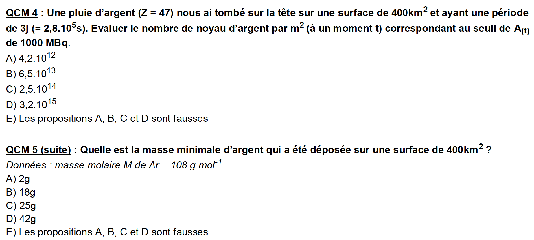

saluut, est-ce que tu peux m'expliquer comment répondre à ce qcm car je ne comprend pas la correction s'il te plaît ?
QCM 5 (suite) : Quelle est la masse minimale d’argent qui a été déposée sur une surface de 400km2 ?
Données : masse molaire M de Ar = 108 g.mol-1
A) 2g
B) 18g
C) 25g
D) 42g
merci d'avance :) :)

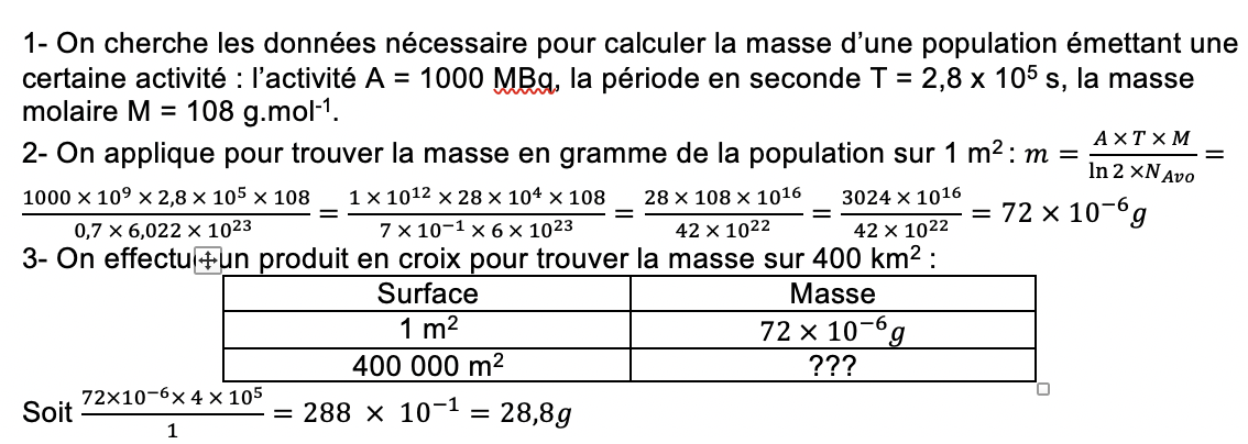

ines06 a écrit:saluut, est-ce que tu peux m'expliquer comment répondre à ce qcm car je ne comprend pas la correction s'il te plaît ?
A) 2g
B) 18g
C) 25g
D) 42g
🦄Salut, désolé pour le temps d'attente, je n'avais pas identifié qu'il s'agissait des lois cinétiques ...
Ce QCM suit le précédent donc on va regarder les deux ensembles
Voici la nouvelle correction :
🦄C'est bon pour toi ? :wink2:

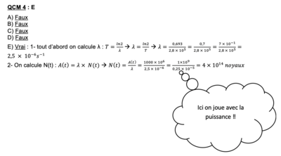

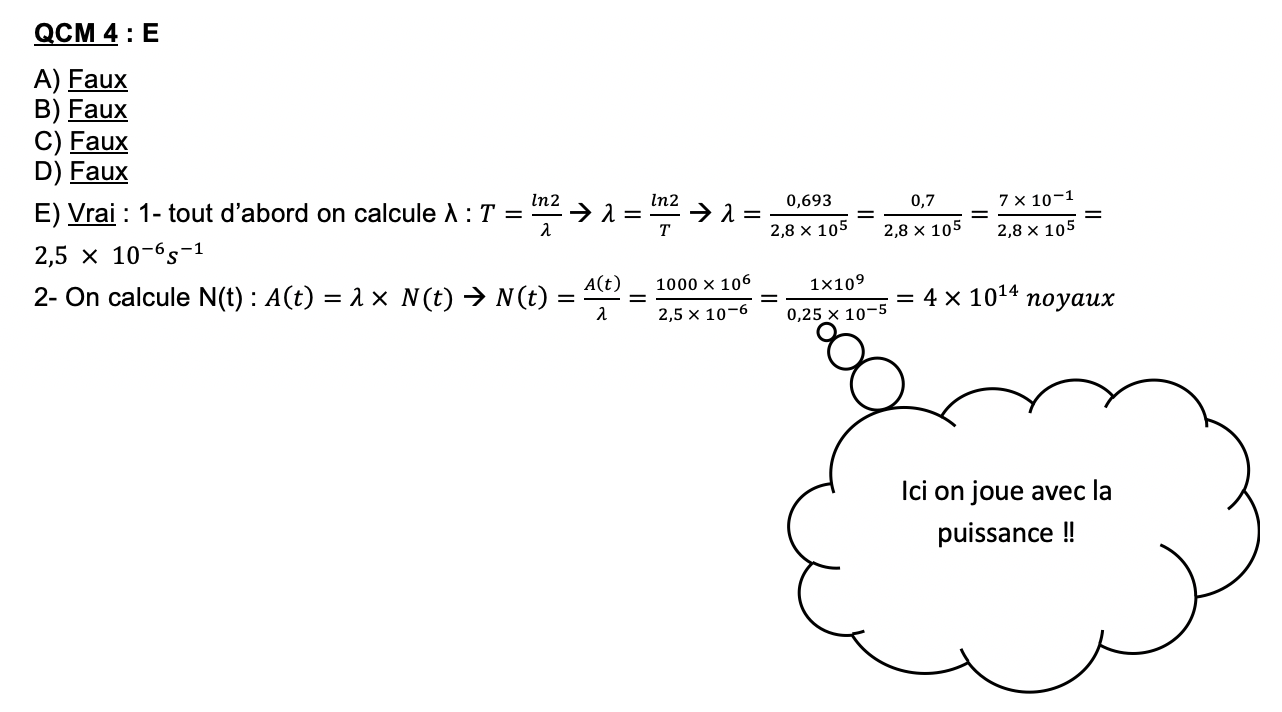

Est-ce que tu pourrais juste me dire combien on doit trouver à la question 4 car voici la correction:
N(t) = A(t) / 𝜆 𝜆 = ln(2) / T0,7 / 2,8.105 = 2,5.10-6 s-1
la réponse est la E,
(je trouve 4.04 * 10^14)
merci pour ton aide et aucun soucis pour le temps d'attente :)

🦄Salut, c'est bien une errata correction je te mets le lien pour le moment, je vais retaper ça au propre : https://www.carabinsnicois.fr/phpbb/viewtopic.php?f=1035&t=111299
Voilà la correction au propre :
:coeur: La biophy vous aime :coeur:
