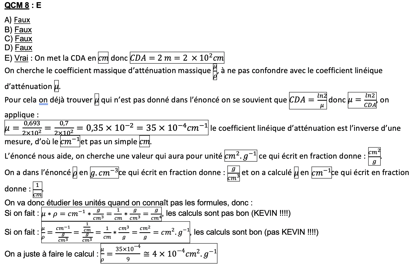

Messagepar alizee26 » 09 Sep 2020, 10:49
Bonjour, à propos de la correction du qcm 8 vous avez converti la CDA en cm ce qui donne 2x10^2 mais dans le calcul juste après vous écrivez 2x10^-2 ce qui donne un résultat différent est-ce une erreur ou il y a quelque chose que je n'ai pas compris ?
Merci d'avance

Messagepar Gio²r » 09 Sep 2020, 20:39
alizee26 a écrit:Bonjour, à propos de la correction du qcm 8 vous avez converti la CDA en cm ce qui donne 2x10^2 mais dans le calcul juste après vous écrivez 2x10^-2 ce qui donne un résultat différent est-ce une erreur ou il y a quelque chose que je n'ai pas compris ?
Merci d'avance
🦄Salut, effectivement c'est erreur de ma part, c'est un piège dans lequel on tombe facilement ... Je ne peux que vous rabâcher de faire attention même si cela m'arrive aussi !
Voici la bonne correction :

Messagepar alizee26 » 10 Sep 2020, 10:49
J’ai trouvé pareil ! Au top merci 😇
