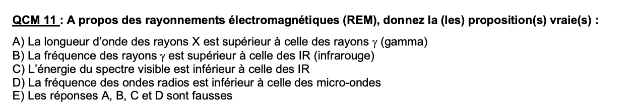

Est-ce qu'il serait possible d'avoir une correction de ce QCM svp ?
Je ne comprend pas la correction qui est dans l'annatut ... Ils disent que c'est ABD. Mais je ne comprend pas pourquoi la C est fausse
Mercii :D

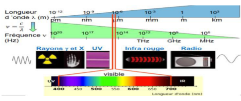

Alors tout d'abord on se rappelle de ce schéma :
Donc on voit que la fréquence et la longueur d'onde sont inversement proportionnelles
Or on sait que E = h* fréquence = hc/longueur d'onde
Donc l'énergie est proportionnelle à la fréquence.
Puisqu'on voit que la fréquence du visible est supérieur à celle des IR alors son énergie est aussi supérieure
C'est bon pour toi ? <3

Ah bah oui @@ Je me suis totalement embrouillée 0_o
Merci <3
