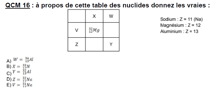

Messagepar LUNATUM » 20 Sep 2020, 16:37
bonjour
quelqu'un pourrait m'expliquer comment on fait pleassssee

Messagepar Emiliepothèse » 20 Sep 2020, 21:17
Saluuut :D
Alors ce type de QCM demande de l'entrainement mais est au final plutôt simple et rentable au concours car tombe souvent
Du coup on va reprendre point par point
Avant tout petits rappels:
Isotopes: même nombre de proton (donc même Z)
Isobares : même nombre de nucléons (donc même A)
Isotones : même nombre de neutrons (donc même N)
Ensuite : on sait que sur la table des nuclides le Z (nombre de proton) est abscisse et le N (nombre de neutron (est en ordonnée)
Dooooooonc
En partant de ces 2 constatations on peut déduire que :
Les isotopes sont sur la même colonne : car le même Z donc on ne bouge pas de la colonne donc X doit être du magnésium avec un neutron en plus (car on monte de 1)
Les isotones sont sur la même ligne : car le même N, donc V a un neutron de moins que le magnésium et est un autre élément (on voit qu'il est à la gauche donc il a un proton de moins) donc la réponse E
Et pour le reste on sait que quand on va vers la droite on gagne en Z et vers le haut on gagne en N.
Ce qui nous fait que :
W= plus haut et plus à droite = +1 Z et +1 N = Aluminium (Z=13 et A= 34) --> Réponse A
Y= plus bas et plus à droite = +1 Z et -1 N = Aluminium (Z=13 et A= 32) (pour celui là on pouvait juste enlever 2 neutrons à W) --> Réponse C
Z= plus bas et plus à gauche= -1 Z et -1 N= Néon (Z=11 et A= 30)
Est ce que c'est plus clair ou est ce que tu as besoin que je te refasse une explication plus détaillée ? <3
