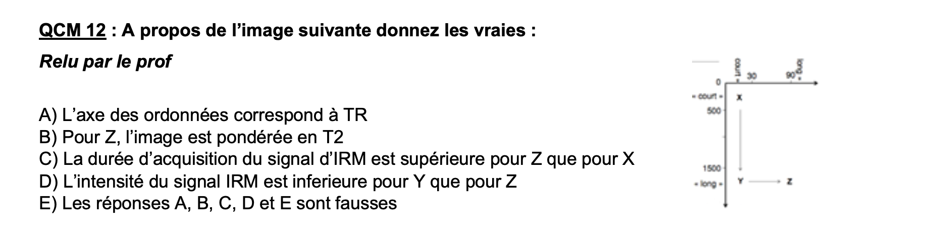

Messagepar Eren » 08 Oct 2020, 23:53
Salut la biophy :soldier:
Je suis tombé sur ce qcm et je bloque complètement pour les items C et D je ne comprends pas ce qui les rends juste car je ne comprends même pas ce que veut dire l'item @@
Un peu d'aide serait la bienvenue
Merci bcp d'avance :coeur:
Eren

Eren a écrit:Salut la biophy :soldier:
🦄Salut, si tu regardes l'image de la correction qui est malheureusement un peu floue, tu verras que de haut en bas c'est la durée d'acquisition croissante et le paramètre TR ! Ce paramètre augmente de haut en bas et représente le temps de répétition !
De gauche à droite c'est l'intensité décroissante et le paramètre TE le temps d'écho ... Pourquoi décroissante car plus long est ton paramètre TE moins souvent ton signal se repéra a son maximum d'intensité !
En gros TE représente le temps entre chaque bascule pi ! A chaque début de bascule le signal est intense mais si tu laisses trainer sans faire de nouvelle bascule l'intensité s'épuise ...
J'espère que tu as compris !
🦄C'est bon pour toi ? :wink2:

🦄PS : les items sont faux !!

Messagepar Eren » 14 Oct 2020, 13:58
Merci pour ta réponse !! Mais du coup c'est une errata des annatuts ?
Eren
Messages: 2344
Re: QCM 12 IRM 2020/2021
Messagepar Gio²r » 14 Oct 2020, 16:44
Eren a écrit:Merci pour ta réponse !! Mais du coup c'est une errata des annatuts ?
🦄Oui, je vais l'ajouter aux autres 🦄
