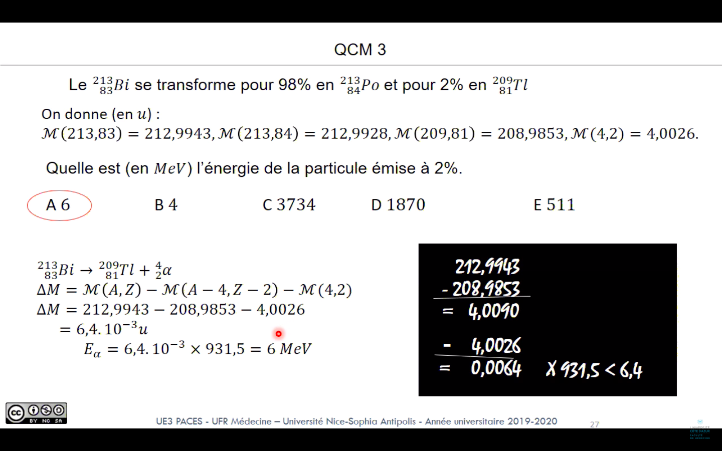

hello concernant ce qcm sur la radioactivité alpha de fin de cours, le prof considere la A juste,
cependant je ne comprends pas dans le cours on dis que dans une reaction,l' energie disponible libéré correspond a une energie cinétique qui va etre réparti entre les particules emises et le noyau fils émis
:arrow: du coup l'énoncé me perturbe pour moi la A aurait été vrai si on avais dis l'energie dispo libéré par la réaction est de tant...
et même si il avais demandé quelle est la quantité d'energie cinétique récupérée par la particule alpha à l'issue de la réaction ça aurait été plus cohérent à mon sens, étant donné que la masse de la particule alpha est plus faible que celle du noyau fils elle emportera une energie cinétique plus élevé (selon la relation de conservation de mouvement où si v augmente m diminue).
:arrow: j'avais deja fais un post où je ne comprenais pas pk un item d'annatut été compté juste avec le meme probleme de l'énoncé qui disait qu'une particule emporte toute l'energie disponible.
pourrais tu m'expiquer ou alors demander au prof si possible,
je te remercie :victory:

Salut salut
Alors en soit ton raisonnement est bon. Mais dans le cours le prof dis que le noyau fils a une masse tellement importante par rapport à la particule alpha qu'on considère son énergie cinétique nulle et donc que la particule alpha emporte toute l'énergie.
Pour une comparaison c'est comme si tu poussais un camion et un vélo avec la même énergie :
La camion va bouger d'une distance proche de 0 on considère qu'il ne bouge pas
Alors que le vélo va s'éloigner de plusieurs mètres
Tu comprends mieux ? <3

Messagepar CLAIRance » 11 Oct 2020, 13:28
Oui c’est tout bon merci!😁
