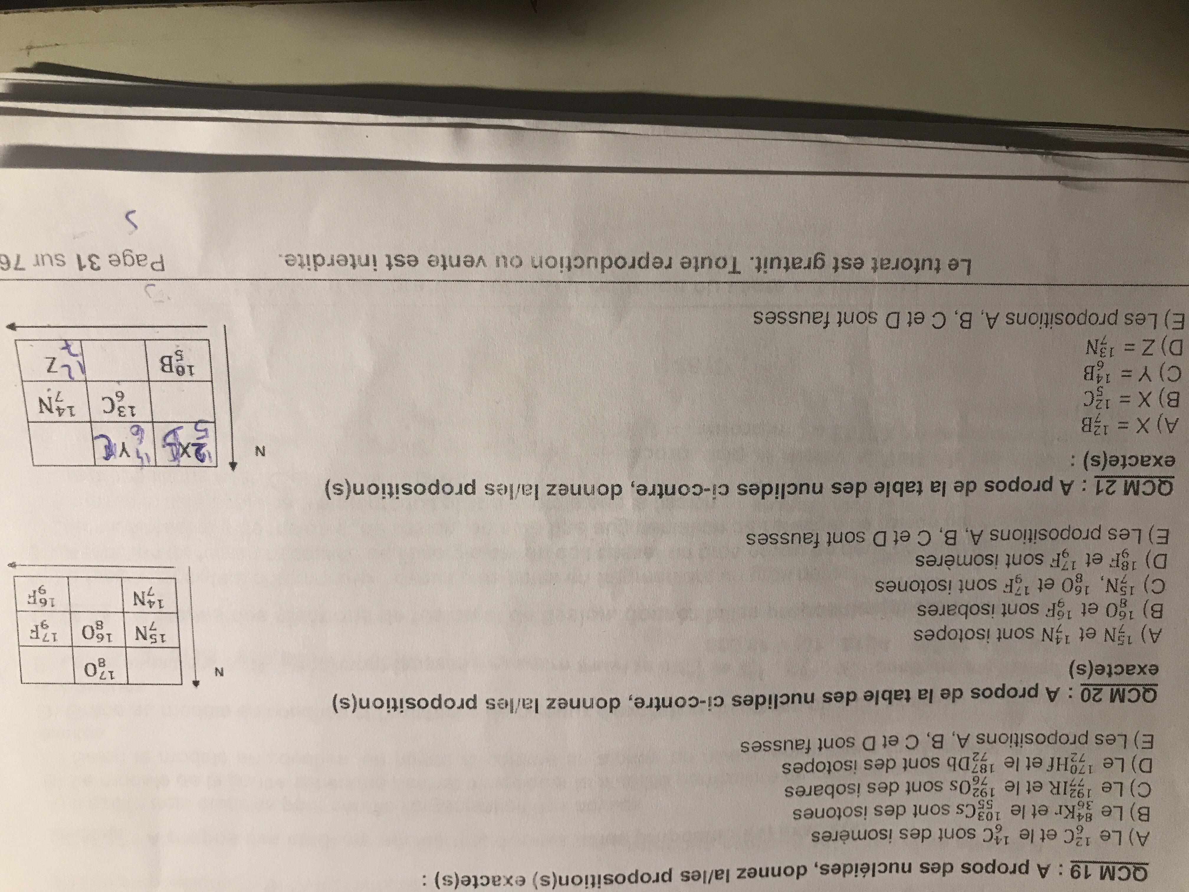

Messagepar CLAIRance » 01 Nov 2020, 22:21
Holà concernant ce qcm là correction dis que la d est vrai mais j’ai trouvé que Z: 7 et À:12
Du coup c’est une errata ou alors je me suis embrouillé?
Merci :)

Salut salut
Dans la table des nuclides, une diagonale descendante vers la droite (donc vers Z croissant) permet de trouver les isobares donc on trouve bien A=13 car on a juste avant du C13
C'est mieux pour toi ? <3

Alors oui je comprends mais j’ai fais en fonction de B et je me suis dis comme on avance de 2 cases on augmente le Z du coup on a Z=7 et du coup on fais 10+2 comme on augmente le nombre de proton le nombre de nucléons augmente aussi du coup...

Il y doit y avoir une erreur avec B parce même si tu regardes l'azote tu retombes bien sur A=13

Oui voilà j’ai compris ce que tu m’as dis en me basant sur l’azote merci du coup je retiens ta version!☺️
