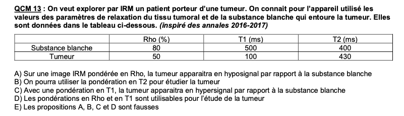

En faisant les annatuts je suis tombée sur ce QCM et je ne comprends pas bien la D. Le bilan de réponse est ACD (la B étant fausse car "il n'y a pas assez de contraste") mais pour la D j'aurais plutôt dit que seule la pondération en T1 est utilisable car la rho et la T2 ont seulement 30 % d'écart entre la lésion et la substance blanche ce qui ne me paraissait pas assez ? Pourquoi celle en rho serait exploitable et non la T2 ?

Page 66 QCM 13:

Morg'Anat a écrit:Salut !
Merci ! :handshake:
Page 66 QCM 13:
🦄Salut, les contrastes sont beaucoup plus important pour T1 et rho que pour T2 donc ils sont préférable !
