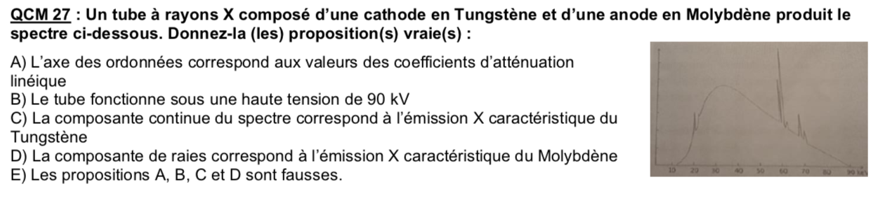

Messagepar Kirby » 11 Nov 2020, 10:15
Hello!
Petite question! Pourrais tu m'aider stp? :)
L'item C est compté faux. J'ai hésité,
"" La composante continue du spectre correspond à l’émission X caractéristique du Tungstène "" :arrow: faux, de l'anode.
On sait que, l'interaction par freinage (électron-noyau) se fait au niveau de la cible.
Mais en vrai, on sait que dans la cathode circule un courant de chauffage Ic.
Et on sait aussi que si j’augmente le courant de chauffage Ic le spectre continu sera modifié.
Voila pourquoi j'ai compté l'item vrai.
Je me trompe?
Ty 4 helping :angel:
Ty 4 helping <3
:papy: Last generation PACES 2019-2021 :papy:
Kirby

Messagepar Gio²r » 12 Nov 2020, 21:08
Kirby a écrit:Hello!
Je me trompe?
🦄Salut, le tungstène qui est à la cathode émet uniquement des électrons ! L'émission X est un "synonyme" de rayons X !
🦄C'est bon pour toi ? :wink2:

Messagepar Kirby » 12 Nov 2020, 22:48
Merci pour ton retour :)
D'acc mais du coup est ce que, vu que le courant de chauffage modifie le spectre continu et que Ic se trouve dans la cathode, un item suivant serait vrai?
"""La composante continue du spectre correspond à l’émission d'électron caractéristique du Tungstène."""
Ty 4 helping :music:

Messagepar Gio²r » 13 Nov 2020, 15:43
Kirby a écrit:Merci pour ton retour :)
🦄Salut, non car le spectre continue concerne les rayons X pas les électrons ! Il ne représente pas les électrons !

Messagepar Kirby » 13 Nov 2020, 16:49
Oui! Merci pour ton aide! :music:
