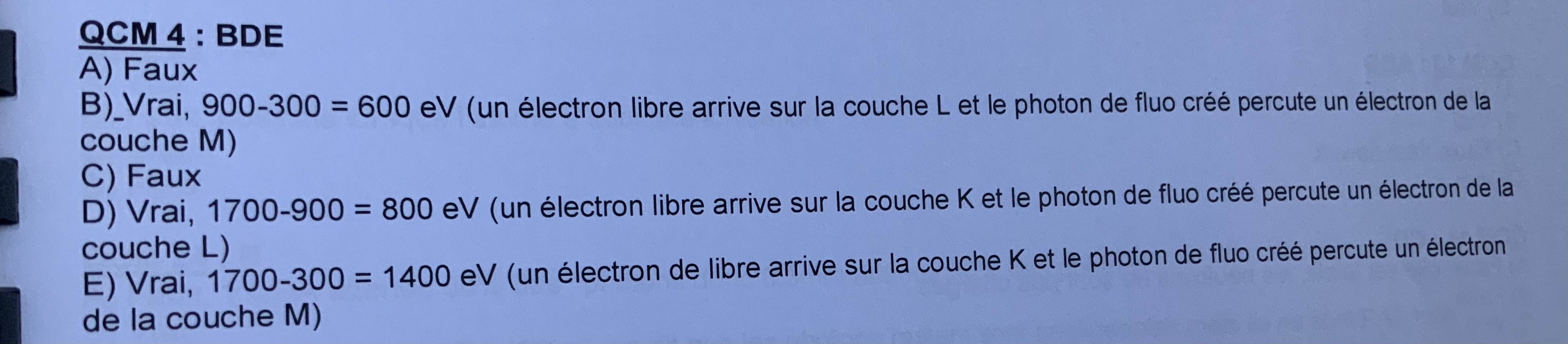

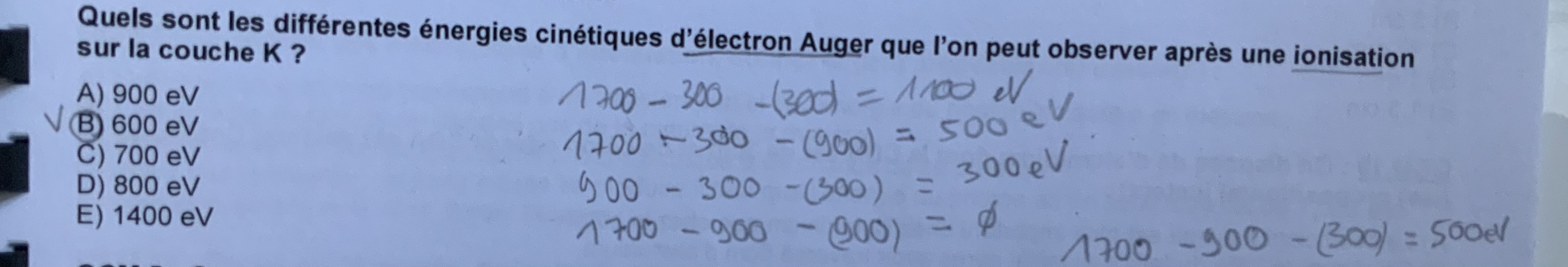

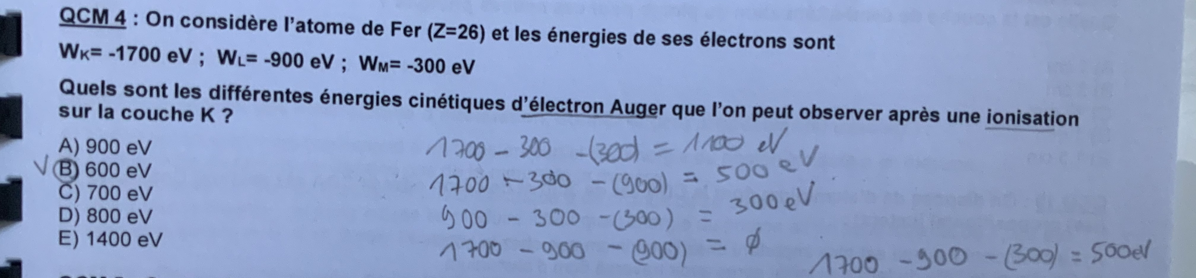

Hello je comprends pas la correction de ce QCM.
On nous demande les électrons d’Auger mais en faisant les calculs j’ai trouvé aucune des valeurs des items. Je comprends pas trop ducoup @@
et dans la correction on nous donne des valeurs de photons de fluorescence non ?

Messagepar Manon.vhrl » 25 Nov 2020, 12:33
Désolé j’avais mal coupé ma photo

🦄Salut, la correction est exacte en tout point ! Tes calculs aussi mais tu oublies le comblement direct d'une couche (K ou L) puis l'expulsion d'un électron d'une autre couche plus périphérique (si k expulsion de L ou M / si L expulsion de M) !
