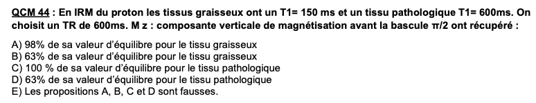

Ce serait possible de m'expliquer la correction de ce QCM svp, j'ai pas vraiment compris
La réponse est AD
Merciii :)

Morg'Anat a écrit:Salut !
La réponse est AD
Merciii :)
🦄Salut, pour le tissu pathologique T1 = 600 ms ne s'effectue qu'une seule fois dans le temps TR donc la définition de T1 s'applique (63 %). Pour le tissu graisseux T1 = 150 ms s'effectue 4 fois dans le temps TR donc d'après la définition du cours 4 T1 = 98 %.
🦄C'est bon pour toi ? :wink2:

Je comprends mieux !
Merci à toi :bye:
