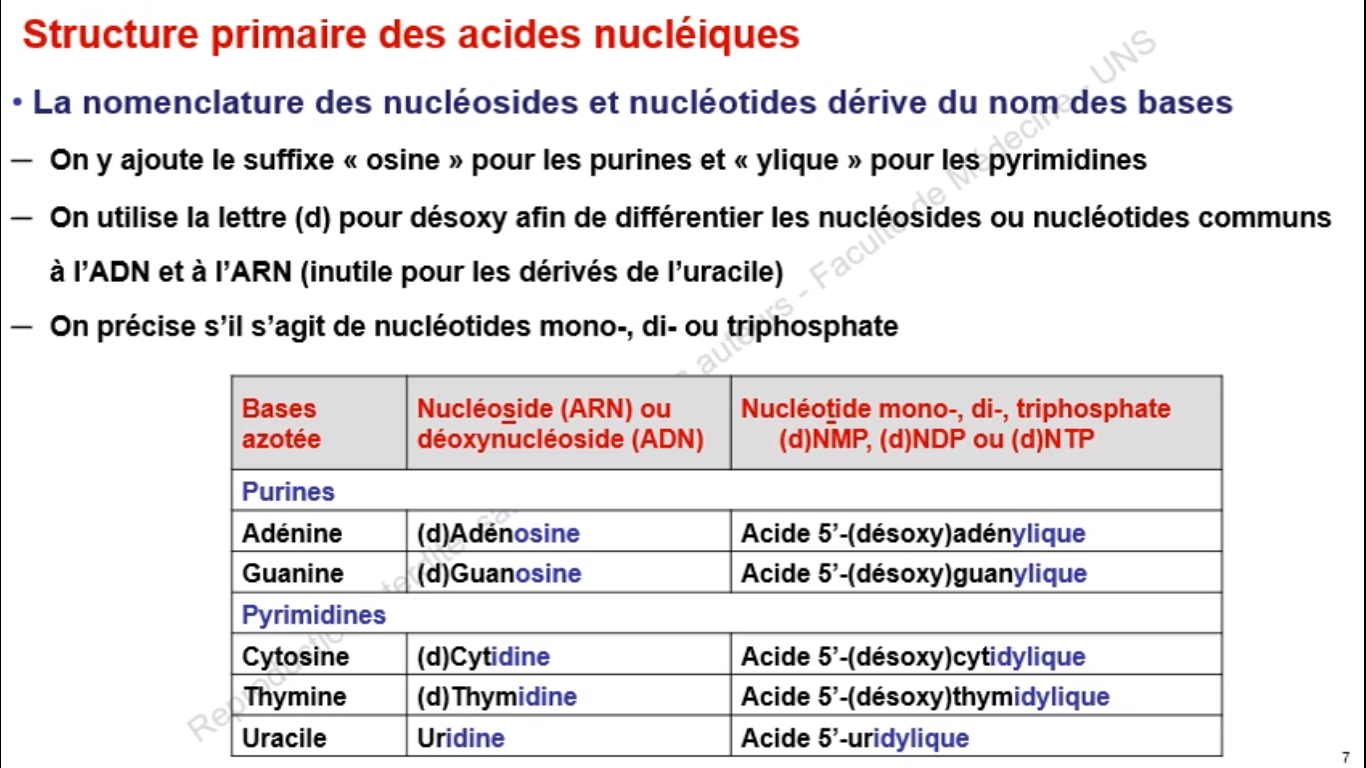

Salut à tous!
Première question pour moi sur le forum, j'espère que ça va fonctionner! 0_o
Du coup dans le premier cours de biomol, le professeur donne un tableau pour la nomenclatures des nucléosides/tides dont la logique m'échappe complètement... Dans son cours il précise que l'on donne le suffixe -osine aux purines et -ylique aux pyrimidiques mais j'ai l'impression qu'il ne l'applique pas dans le tableau! Par exemple il donne "Acide 5'-(désoxy)adénylique" alors que l'adénine est une purine non?? :question:
Merci d'avance pour votre réponse chers tuteurs,
et agréable journée à vous :pascal:
charlotte :)

Coucou charlotte :) , oui ton message a fonctionné ! 8) pour ce qui est du tableau effectivement ça à l'air d'être une gourde de la diapo car c'est le même que celui de l'année dernière. On lui posera la question.

Bonjour est-ce que le prof a répondu à cette question ?
Merci d'avance !! :)

On lui a envoyé la question. On attend sa réponse.
