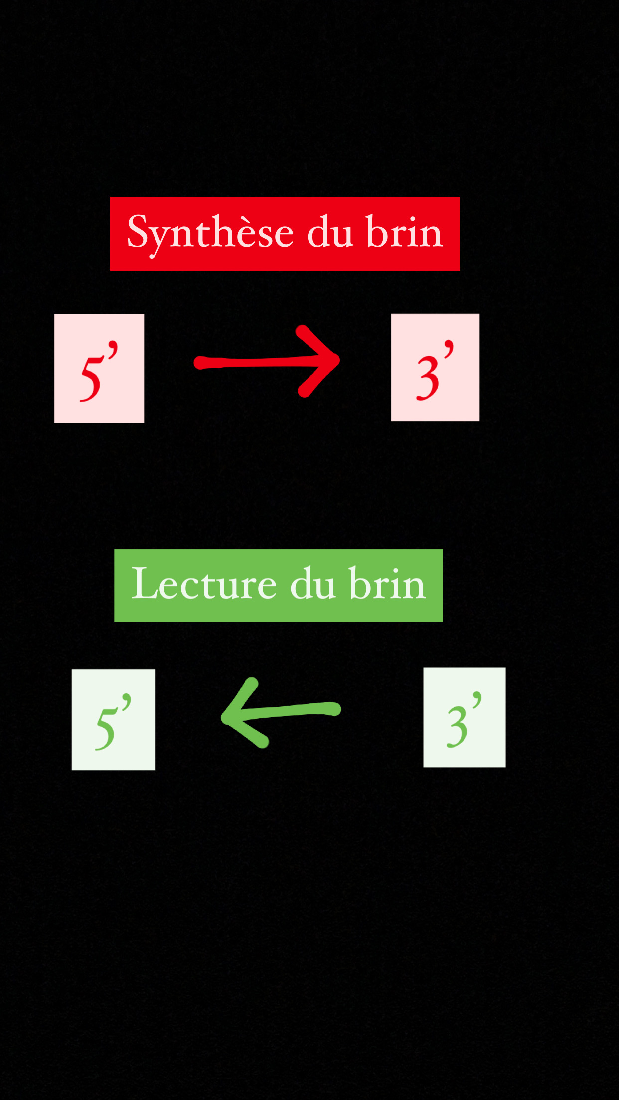

Coucou Théo ! Ici Yanousa 😃
La réponse se trouve dans la question !
En résumé quand ton enzyme (ADN Polymérase d/e) vient synthétiser ton brin d’ADN, elle le fait dans le sens 5’-3’
Cependant, il lui arrive de commettre des erreurs lors de cette synthèse : par exemple, elle peut ajouter une mauvaise base nucléotidique qui ne respecte pas le principe de complémentarité (A/T et C/G)
Dans ce cas là, elle peut revenir en arrière donc de 3’ vers 5’ pour exciser cette erreur. On dit qu’elle a une activité 3’-5’ exonucléasique
Conclusion : (Cf mon schéma)
:arrow: Le cadre de synthèse se fait bien de 5’ vers 3’
:arrow: Le cadre de lecture se fait de 3’ vers 5’ quand l’enzyme « se retourne » pour venir corriger ses erreurs
Si tu as besoin de plus de précision ou plus d’explications, n’hésites pas <3
