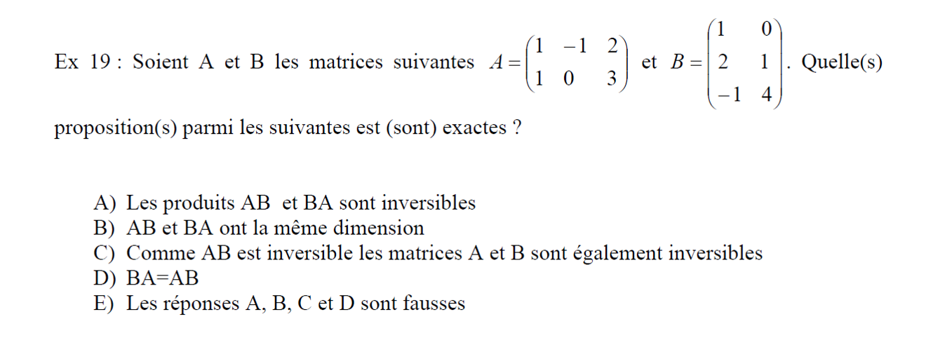

Je vous redérange parce que je pense que le prof a fait une boulette :
Dans l'exercice 19 sur les matrices, la correction indique la réponse A. Or lorsqu'on calcule le produit BA on obtient :
BA =
1 -1 2
(3 -2 7 )
3 1 10
Le dernier "nombre" est un 10 et non 1 comme indiqué, le déterminant det(BA) vaut alors 0 et le produit n'est pas inversible, la réponse A est fausse.
J'ai beau refaire le calcul je tombe toujours sur cette erreur. J'aurais aimé savoir si c'était une erreur de la part du professeur ou si je suis vraiment mauvais :shock2: :lol:
Désolé du dérangement,
Et bonne fin de semaine 8) 8)

Totalement d'accord avec toi !
Le produit de BA est bien celui que tu as donné, avec 10 pour le coefficient l.3 c.3.
Et pour le déterminant on obtient bien -27+9+18 = 0
La réponse A est donc fausse !
La bonne réponse est donc la E, c'est bien une erreur du prof
Bien joué ! (t'es donc loin d'être mauvais :wink2: )

Super ça me rassure (dans un sens) :lol: :lol:
Merci beaucoup !
