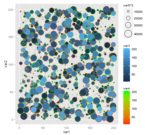

Ta question ne concerne pas uniquement l'algorithme du k-NN ; de manière générale, en apprentissage machine, ce n'est pas rare d'avoir des implémentations avec des entrées à haute dimensionnalité (10 000 ou plus est ordinaire en deep learning ou en vision ordinateur), même sur d'autres problèmes comme le clustering ou une simple régression. C'est l'une des raisons pour lesquelles l'apprentissage machine est souvent considérée comme une discipline en "boîte noire" : un ordinateur peut facilement travailler avec des vecteurs n-dimensionnels mais l'esprit humain aura plus de mal à visualiser plus de quelques dimensions. Je te mets ci-dessous un exemple de graphe 2D qui représente des données à cinq dimensions : comme tu le dis, bon courage pour identifier des tendances visuellement. :silly:
