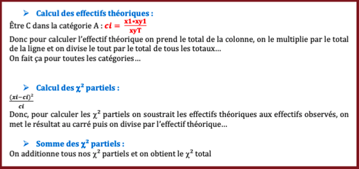

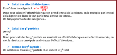

:!: Donc, 1er point : la méthode de base (que vous pouvez retrouver dans la fiche méthode de calcul du Khi-2, dispo sur le centre de téléchargement !) :
• 1. On calcule les effectifs théoriques (ET) pour chaque modalité : ET = total de la ligne x total de la colonne / total des totaux
• 2. On calcule les Khi-2 partiels, pour chaque modalité : Khi-2 partiel = (ET-EO)2 / ET
avec EO = effectif observé = effectif que vous avez de base dans votre tableau
• 3. On fait la somme de tous les Khi-2 partiels pour trouver le Khi-2 total

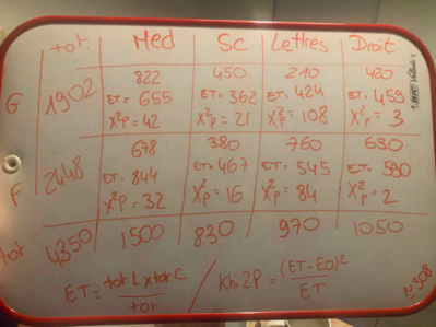

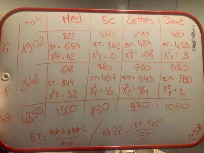

:!: Je vous mets les résultats que vous auriez du trouver pour calculer le Khi-2 total pour ce QRU-là :
Khi-2 QRU20
Sachant que :
- les valeurs que vous voyez sur les premières lignes dans les cases du tableau correspondent aux effectifs observés (EO)
- les valeurs des deuxièmes lignes correspondent aux effectifs théoriques (ET)
- les valeurs des troisièmes lignes correspondent aux Khi-2 partiels
- le Khi-2 total correspond à l'addition de tous les Khi-2 partiels, donc environ 308 (=310 environ)
Est-ce que c'est plus clair pour vous ? N'hésitez pas si vous avez encore des questions !
Bon courage <3
