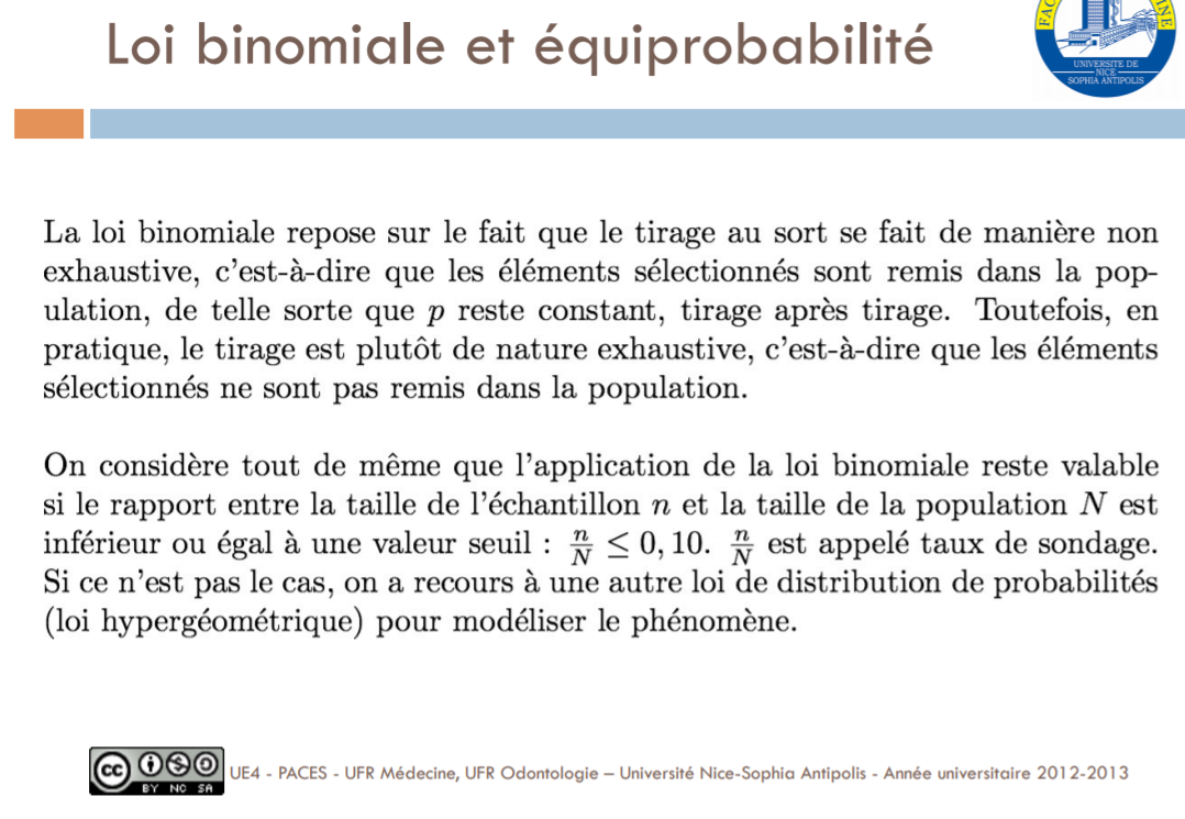

Un passage d'une vieille diapo du prof expliquait ça bien, je te le mets ici :
Dans cette même diapo, il nous dit que si n/N≤0,10 on utilise la Binomiale, et SINON la loi Hypergéométrique. Cette version est un peu différente de celle de ma fiche et de sa diapo de l'année dernière (où on disait : si n/N≤0,10 on utilise la Binomiale, et si n/N≥0,10 on utilise la loi Hypergéométrique). Donc en théorie, si n/N=0,10 je pense que tu peux utiliser les 2, mais ça n'a pas grand intérêt !!! Il vaut mieux privilégier la loi Binomiale qui est beaucoup plus simple.
(Pour cette partie qui reste malgré tout un peu floue j'attends de voir la version qu'il vous donnera cette année, et si besoin la question lui sera posée )

B) comme on l'a vu, on peut négliger l'indépendance des tirages lorsque le taux de sondage est faible donc Faux
