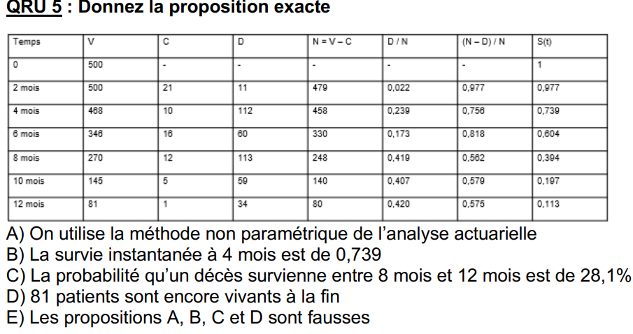

Bonjour!
Je n'ai pas compris pourquoi dans le QCM 5 de la partie "analyse de survie", on nous dit qu'il ne faut pas utiliser l'analyse actuarielle alors que dans le tableau on voit 500 personnes au début de l'étude, et donc plus que les 200 nécessaires pour utiliser l'analyse actuarielle.
Merci d'avance! :D

Ce piège est déjà tombé au concours alors je te conseille de bien retenir ce point du cours.
Dans ce cas on a effectivement le nombre nécessaire de sujets pour faire une analyse actuarielle, cependant on a utilisé la méthode de Kaplan-Meier dans cette étude.
Pourquoi donc ?
En fait il faut surtout regarder la colonne des exposés au risque de l'événement = N. Tu vois que N = V-C ce qui correspond forcément à la méthode de Kaplan-Meier (N=V-C/2 dans l'analyse actuarielle).
Quand le prof te donne un tableau complet il faut regarder cela en priorité, c'est un critère de certitude, contrairement au nombre de sujets qui est juste là pour t'aider dans certains qru ou te piéger comme dans celui-là (l'histoire des >200 ou <200 sujets est une convention pas une obligation).
C'est bon pour toi ? <3

Ahh d'accord, c'est parfait! Merci beaucoup :D
