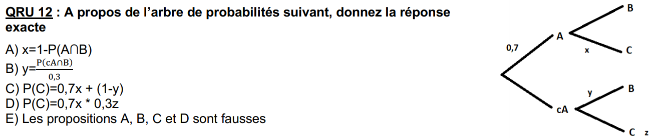

Bonjour!
Je ne comprends pas pourquoi dans la correction, la réponse D est : P(C)=0,7x+z et pas P(C)= 0.7x +0.3z
Merci beaucoup ! :D

Déjà je suis vraiment désolé de te répondre si tard, je pensais que c'était à un de mes co-tuts de te répondre. :crying:
Du coup, en fait c'est parce que en mettant z après le C (du bas de l'arbre), mon vieux a voulu dire que z c'était P(cA n C), le chemin cA puis C.
Donc P(C) = P(AnC) + P(cAnC) donc O,7x + z
Bon courage de toute la team biostat :in-love:

Ah j'ai compris, merci beaucoup ! :D
