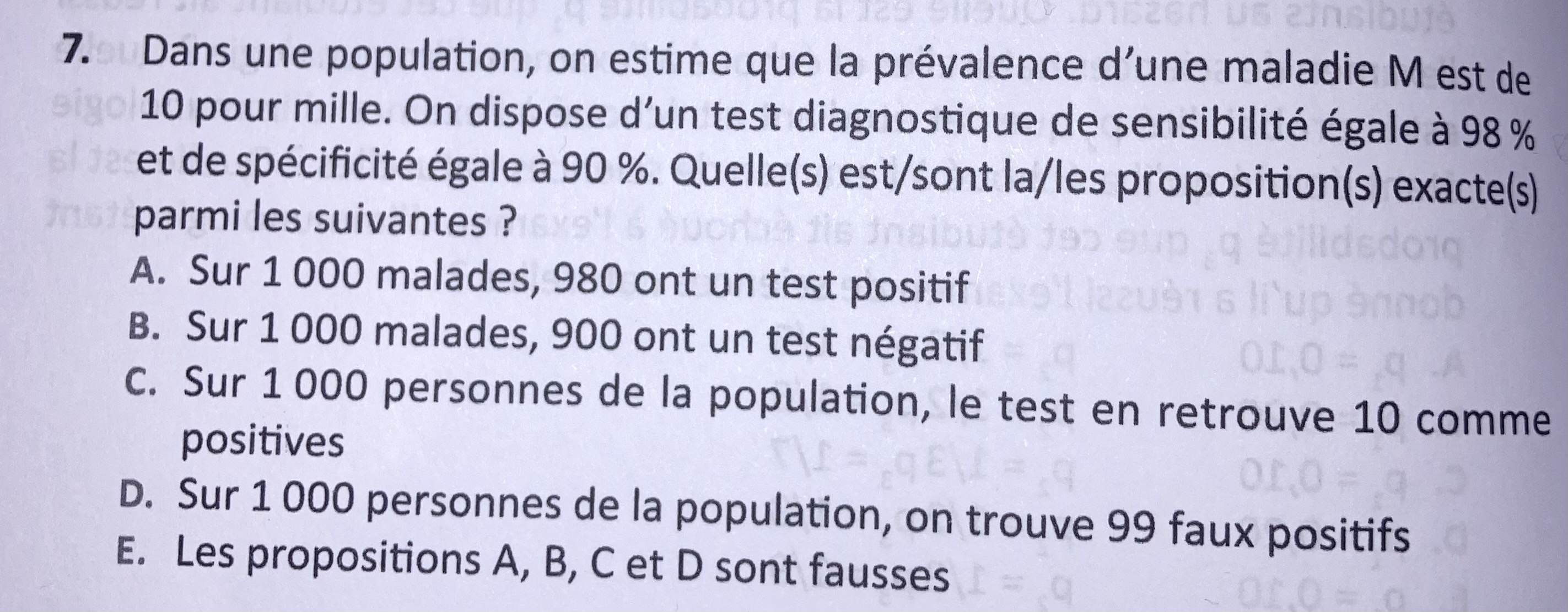

Total UE4 Chapitre 4 QCM 7
Messagepar ANiSM » 19 Nov 2020, 17:07

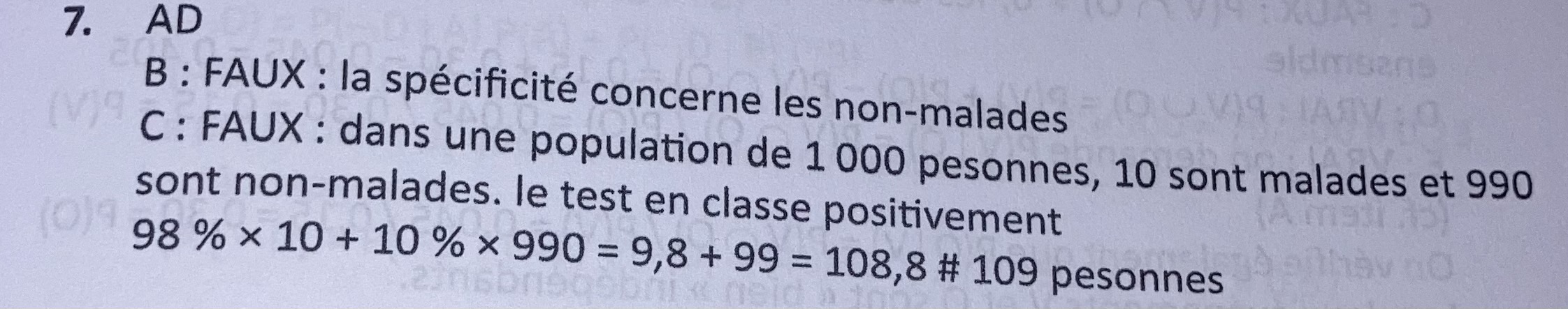

Bonsoir la biostat :D !
Je ne comprends pas trop comment on a fait pour arriver à ce que la réponse D soit juste. Je comprends à peu près la justification de la C, mais pour la D aucune idée :(

Dans ce type de qcm, fait toujours un tableau (comme dans le cours avec les malades (M) et non malades (NM) en colonnes et les positifs et négatifs en lignes, sans oublier les totaux).
Ici on te dit la prévalence est de 10/1000 donc tu mets dans le total des malades 10 et dans le total final 1000. Donc tu peux déjà remplir la case "total des NM" qui est de 990 (1000-10).
Ensuite on te donne la spécificité (=VN/VN+FP=VN/NM), on te dit qu'elle est de 90%, donc il y a 10% de FP et 90% de VN sur les 990 NM. Il y a don 891 VN et 99 FP.
