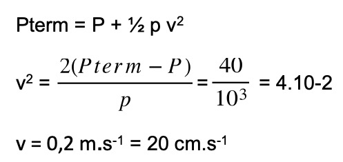

Non il n'y a pas d'erreur regarde:
Pterm = Plat + Pc
Je pense que tu t'es juste un peu emmêlée dans les puissances, mais racine(4.10^-2) = 2.10^-1 = 0,2 m/s = 20cm/s
Bon j'espère que j'ai répondu à toutes tes questions, et tout est ok pour toi sinon n'hésites pas! :)
