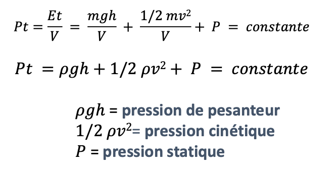

:idea: Ensuite, on voit l'équation de Bernoulli qui s'applique à un fluide idéal en écoulement.
D'après l'équation de Bernoulli:

:arrow: Ecoulement horizontal de pesanteur -> il n’y a pas de variation d’altitude -> h=cste -> donc la pression de pesanteur (pgh) reste identique
:arrow: D'après l'équation de Bernoulli: Ptot = pgh + 1/2pv2 + P = constante => 1/2pv2 + P = constante d’où P = constante - 1/2pv2
:arrow: La pression totale se répartit donc entre la Platérale et la Pcinétique.
