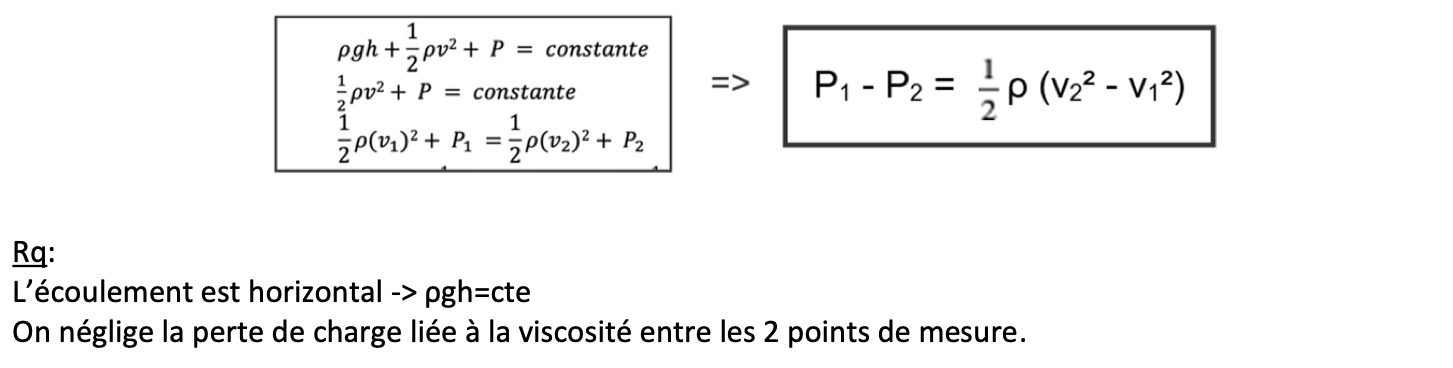

Serait-il possible de rééxpliquer le calcul du tout dernier QCM de circulation (30 du compilé) ? Je ne comprends pas pourquoi on fait Pt-Pa et pas Pa-Pt pour ΔP : c'est pas (après - avant) comme dans tous les calculs de variation 0_o ?

On utilise cette formule car c'est celle donnée dans le cours! :wink2:
La démonstration est tout à la fin du cours lorsque le Pr Darcourt évoque les différentes techniques d'imagerie.
C'est l'application à la mesure du gradient de pression de part et d’autre d’un rétrécissement aortique.
Grâce à l'équation de Bernoulli, on peut mesurer le gradient de pression de part et d’autre du rétrécissement aortique, c’est-à-dire la différence de pression qu'il y a entre l’amont de la sténose et au niveau de cette sténose ou juste après.
Dans la formule: Pamont = P1 et Paval = P2
C'est bon pour toi? :)

Ahhh mais oui je suis bête j'essayais d'appliquer la formule du début du cours :lol:
Merci beaucoup c'est plus clair :wink2:
