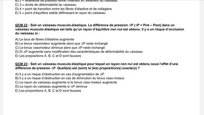

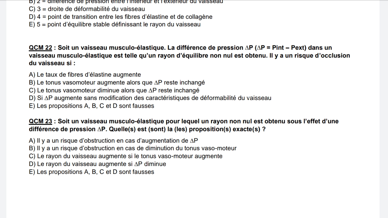

Bonjour !
J'aurais besoin d'une confirmation : pour la 22 j'avais mis de base BD et pour la 23 AC.
Pour la 22D, j'imagine après réflexion que si delta P augmente, il n'y aura plus le rayon d'équilibre ''idéal'' à droite mais il restera quand même celui de gauche du coup, il n'y a pas complètement occlusion ? Dis moi si j'ai faux. Même logique pour la 23A je suppose... (il y a quand même intersection à 1 point donc pas d'occlusion).
Merciii !

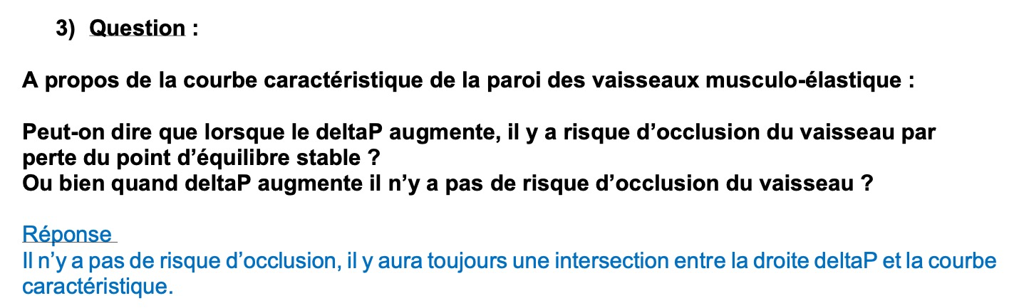

Oui, quand ΔP augmente tu as toujours une intersection donc il n'y a pas d'occlusion du vaisseau :wink2:
Le Pr Darcourt l'avait confirmé une année précédente (cf. sa réponse ci-contre):
N'hésites pas à checker les compilés des réponses des profs qu'on a sorti en début de semestre :)
Et je ne sais pas si tu as compris pourquoi la C était fausse, mais quand le tonus vasomoteur augmente il n'y a plus d'intersection donc plus de rayon d'équilibre :wink2:
C'est bon pour toi? :)
