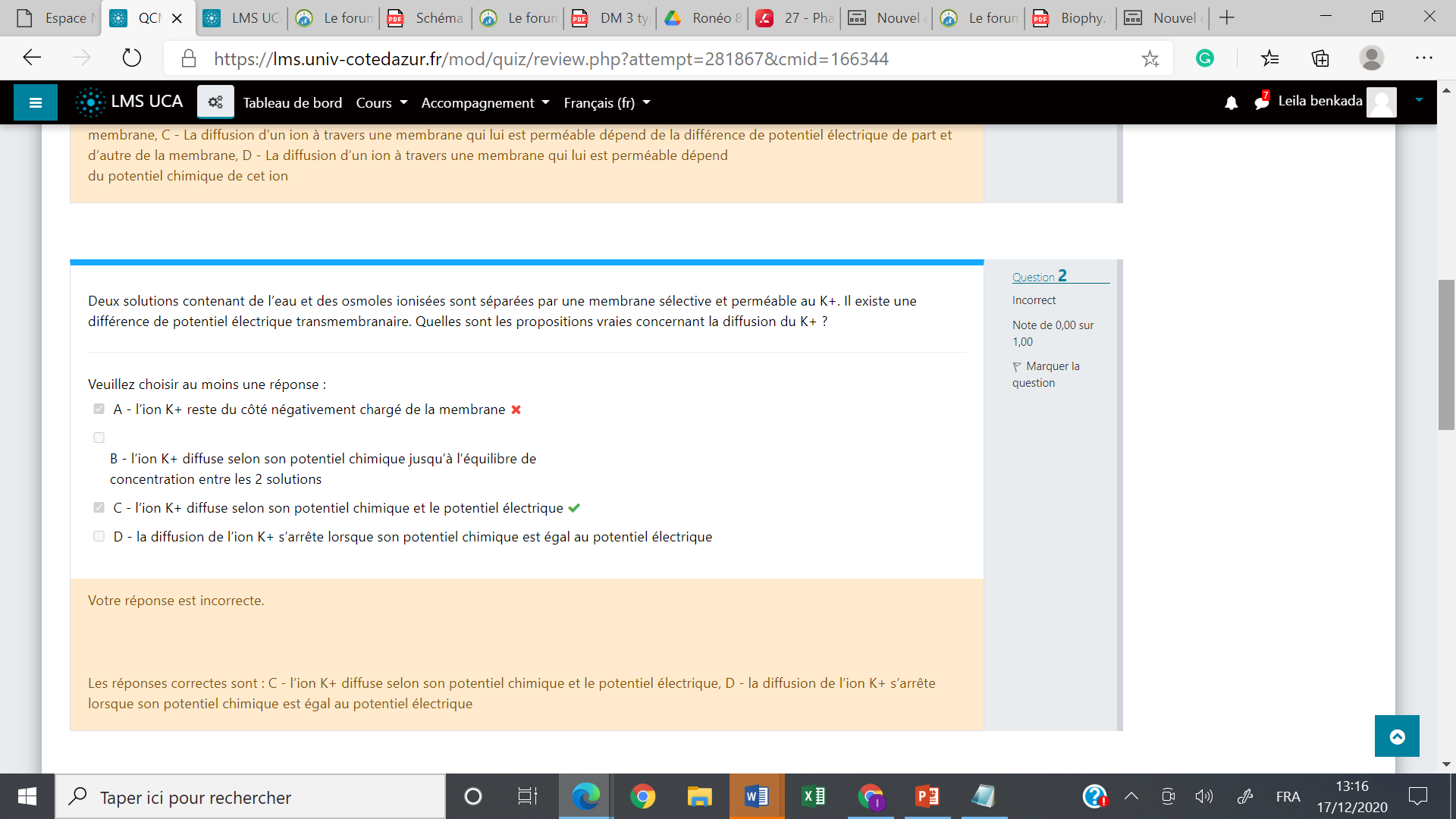

salut!
j'ai du mal avec ce qcm si tu pouvais me le réexpliquer stp
et si tu pouvais me faire un récap sur le potentiel électrique (surtout) et chimique j'ai du mal à comprendre ce que c'est
le potentiel chimique c'est bien une diffusion d'osmoles

Hello !!
Alors il faut bien comprendre qu'une osmole électriquement chargée va se déplacer à la fois selon son potentiel électrique et aussi selon son potentiel chimique (#effet Donnan)
Le potentiel chimique est créé par une différence de concentration entre deux endroits
Le potentiel électrique par une différence de polarité entre deux endroits
Dans ce qcm la réponse C est plus complète que la A et la B donc elle "corrige" ces deux propositions (item A parle que du PE et item B que du PC). Or il s'agit d'un équilibre PE et PC
Pour l'item D pareil il est juste car on a bien la notion de PE ET PC qui sont mises en jeu, et c'est l'association des deux qui est importante.
Est ce que c'est plus clair ? <3
