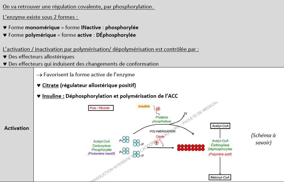

Dans un des qcms de la prof, on demandait les éléments qui permettait la polymérisation de l'ACC et dans la correction il y avait notamment le citrate mais c'est uniquement l'insuline qui permet sa déphosphorylation donc qui l'active et sa polymérisation ?

Alors attention, le citrate est bien un effecteur allostérique de l'ACC qui permet ainsi sa déphosphorylation et donc polymérisation.
En effet on a bien un contrôle covalent mais également un contrôle allostérique qui se fait au niveau de la polymérisation/ dépolymérisation.
Tu peux voir tout ça dans ce passage de la ronéo et notamment sur le schéma (que je trouve très utile pour comprendre) :
Est-ce que c'est plus clair pour toi ?

Ah d'accord je pensais que la déphosphorylation/dépolymérisation c'était uniquement pour l'insuline... Donc les régulations covalentes + allostériques c'est à la fois insuline/citrate ou palmityl/glucagon (pour l'inactivation) ?

Alors, la régulation par phosphorylation/ déphosphorylation ça reste bien une régulation par covalence donc exercée par l'insuline/ glucagon/adrénaline.
Mais en effet, les régulations allostériques (donc via le palmityl-CoA ou le citrate) ainsi que covalentes entraineront toutes deux des polymérisations/dépolymérisations de l'enzyme.
C'est bon pour toi ?
