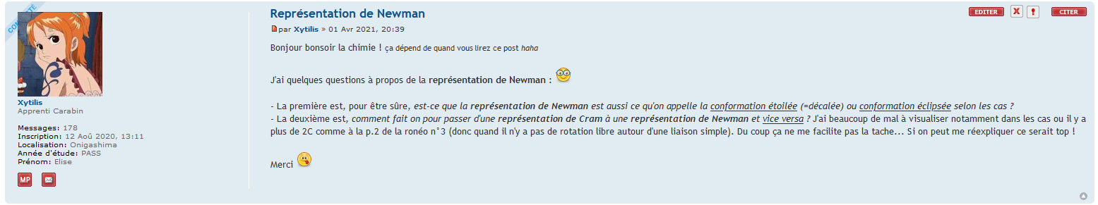

Messagepar Victorganique » 07 Avr 2021, 23:06

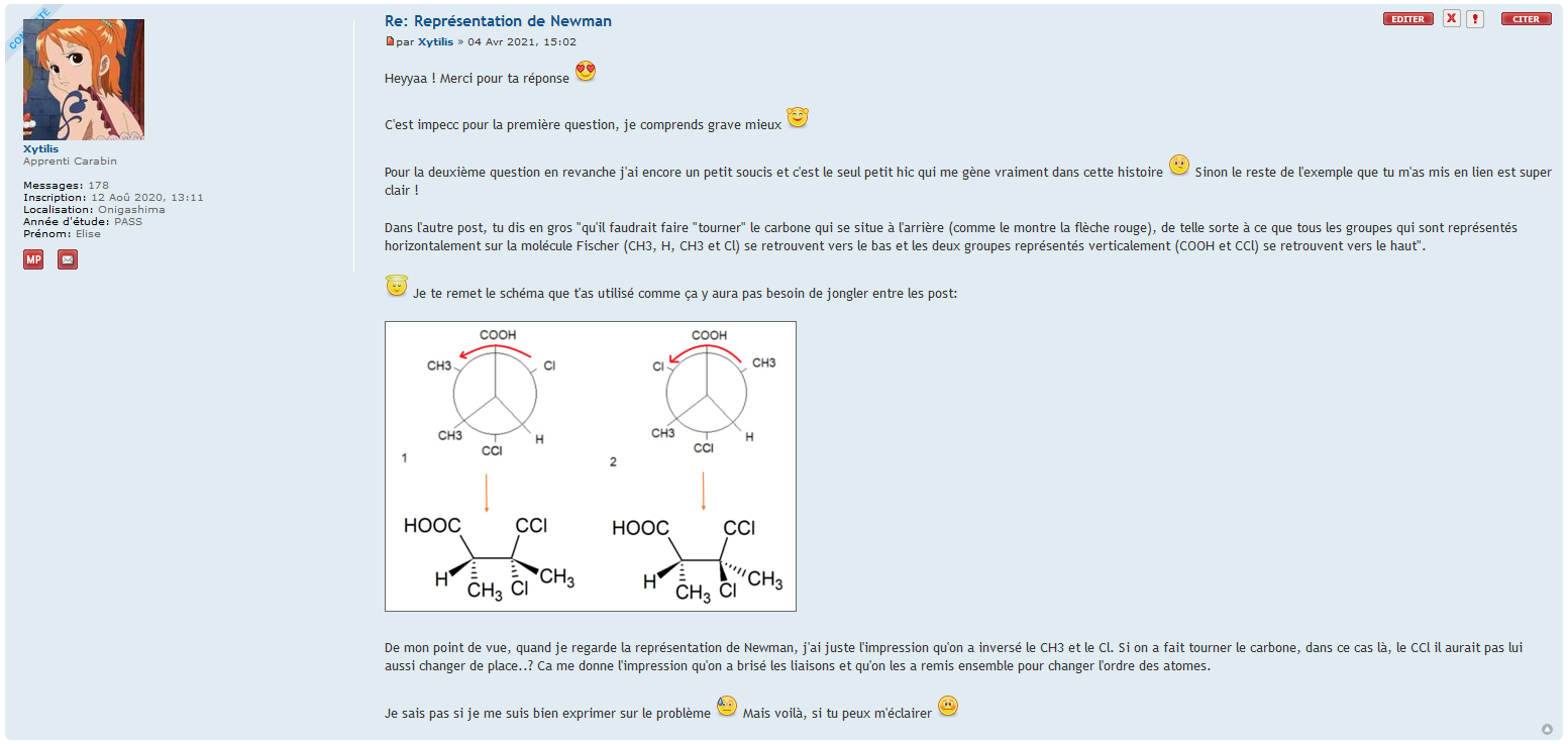

J'ai fait une bêtise j'ai supprimé le post de Xytilis sur la représentation de Newman en voulant le déplacer...
J'ai quand même accès aux messages mais je ne peux pas restaurer le sujet, je vous joins donc des copies d'écran.
C'est le bordel je suis désolé...
Voici donc le premier message :

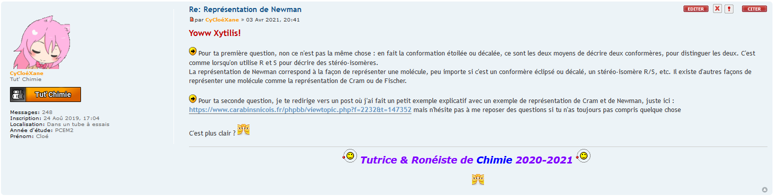

Messagepar Victorganique » 07 Avr 2021, 23:08
Voici la réponse de Cloé avec le lien en question :
https://www.carabinsnicois.fr/phpbb/viewtopic.php?f=2232&t=147352

Et voici le deuxième message de Xytilis avec une deuxième question :
Je laisse ma co-tut' te répondre et désolé pour tout ce grabuge comme on dit...

Messagepar CyCloéXane » 12 Avr 2021, 22:15
Hey,
Bon alors j'espère que Xytilis tu vas voir le message du coup :lol:
Du coup pour la question que tu avais posée : dans les deux exemples le CCl est en bas dans la représentation de Newman, et quand tu tournes tes carbones il bouge puisqu'il se retrouve en haut dans les deux cas ! Mais à gauche les deux CH3 sont de côtés opposés alors qu'à droite ils sont du même côté.
Ça t'aide plus ? :highfive:
:highfive:

Messagepar Xytilis » 12 Avr 2021, 22:36
Re ! Merci d'avoir trouvé un moyen de remettre mon post sur le fofo ~
Je voyais pas trop la subtilité au niveau des liaisons, mais pour le coup je visualise mieux. Pour l'explication c'est parfait maintenant, merci <3
