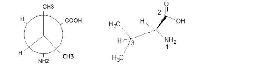

Messagepar Daphalgan » 24 Mar 2021, 17:47
Comment on fait pour savoir à partir de la représentation de Newman, quels groupements du carbone vont être dirigés vers l'avant etc... Par exemple, ici comment on sait que pour le carbone de derrière, son groupement H est dirigé vers l'arrière ?
Merci

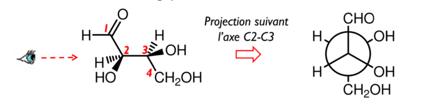

Messagepar Alexsan » 28 Mar 2021, 11:54
Salut Daphnée ! :go-away:
Alors ici on ne peut pas vraiment savoir étant donné que la molécule au premier plan ne possède pas les précisions des groupements devant/derrière
Mais en règle général il faut aligner les groupements selon leurs positions :arrow: les deux groupements dans le plan en haut et en bas puis les groupements en avant sur le côté et les groupements en arrière de l'autre côté (peu importe si c'est droite au gauche du moment qu'ils sont du même côté !)
C'est mieux ? :P

Messagepar Daphalgan » 28 Mar 2021, 22:35
Oui merci !
