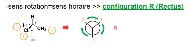

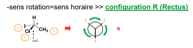

J'ai un petit problème avec l'exemple du cours sur la configuration R (page 6 de la fiche)
Qd j'applique la méthode je trouve une configuration S et pas R.
J'ai bien compris l'ordre de priorité décroissante de la règle n°1 mais quand je passe en configuration de Cram à Newman, je trouve un sens antihoraire ... :crying:
Donc je comprends pas trop comment passer de Cram à Newman pour trouver la configuration R.
Est-ce que vous pouvez encore plus détaillé svp.
Voilà merci d'avance ! (bon courage pour vos partiels ! :soldier: )

On rappelle que cette étape consiste à effectuer une projection de la molécule sur un plan perpendiculaire à l’axe de la liaison C*-4. Plus simplement, on projette le groupement n°4 (en général l'atome d'hydrogène) en arrière du plan. On a alors 3 situations :
:arrow: SITUATION 1 : le H est dirigé vers l'arrière → il n'y a pas de travail de visualisation à effectuer, on parcourt directement les 3 autre substituants dans l'ordre décroissant de priorité.
:arrow: SITUATION 2 : le H est dirigé vers l'avant → il n'y a pas de travail de visualisation à effectuer, on parcourt directement les 3 autre substituants dans l'ordre décroissant de priorité PUIS on finit par inverser la configuration absolue trouvée juste avant.
:arrow: SITUATION 3 : le H est placé dans le plan (exemple du cours) → il y a un travail de visualisation à effectuer.
C'est donc cette dernière situation qui nous intéresse, et pour l'expliquer, rien de mieux que l'exemple que tu as donné :
Nous sommes donc ici dans la situation 3, il est donc nécessaire de projeter le groupement le plus léger (= groupement 4, =atome d'H) vers l'arrière. Pour ce faire, on va placer notre œil de manière à voir la molécule par en-dessous (comme représenté sur l'image). De cette manière, notre groupement n°4 est bien dirigé vers l'arrière. Une fois notre œil placé, on tombe sur la vue correspondant à la représentation de Newman :
- I en arrière (Cram) → I à gauche (Newman)
- Cl en avant (Cram) → Cl à droite (Newman)
- CH3 dans le plan à droite (Cram) → CH3 en bas (Newman)
- H dans le plan en haut (Cram) → H en arrière, non représenté (Newman)
Une fois ce travail de visualisation effectué, on peut passer à la 3ème étape et parcourir les 3 autre substituants dans l'ordre décroissant de priorité que vous avez établi dans la 1ère étape. Dans le cas présent, c'est bien une rotation dans le sens horaire que vous réalisez et ce C* est donc bien de configuration absolue Rectus (R).
C'est bon pour vous ?
Bon courage ! :angel:
