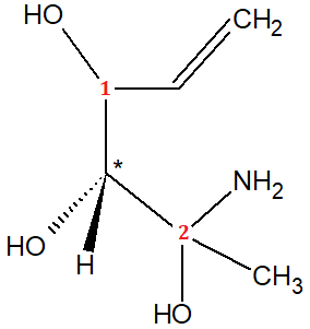

Exemple 1 :
ex 1.png (3.64 Kio) Vu 616 fois
1er degré :
C* : lié à 1 H, 1 O et 2 C (C1 en haut et C2 en bas à droite).
On a donc le H numéroté 4, le O numéroté 1 et indétermination au niveau des 2 C.
2nd degré :
C1 : lié à 1 O (Z=8) et 2 H (Z=1).
C2 : lié à 3 N (Z=7).
Étape 1 : on a Z ("atome lié à C1 avec le Z le plus élevé" → O) > Z ("atome lié à C2 avec le Z le plus élevé" → N). Le groupement prioritaire étant celui comportant l'atome avec le Z le plus élevé, c'est ici C1 qui l'emporte sur C2. On ne cherche même pas à effectuer l'addition des Z de la deuxième étape !
On se fait la fin de la configuration absolue vite fait :
On a donc C1 numéroté 2 et C2 numéroté 3. On tourne dans le sens horaire. Le groupement 4 est en arrière, on n'inverse pas la configuration. On a une configuration absolue Rectus (R).
