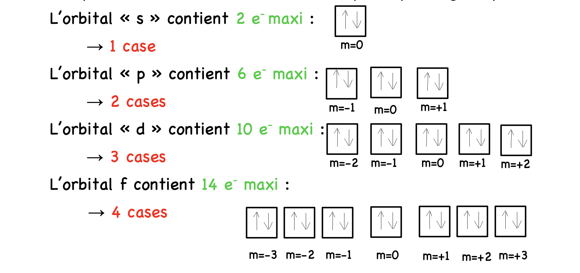

:arrow: Alors du coup pour le qcm 3 quand on te parle des cases quantiques, il faut procéder par étapes !
Tout d'abord trouve la configuration électronique de ton atome grâce au diagramme de Klechkowski (en plaçant les electrons un par un et éventuellement en réarrangeant les couches selon les règles du cours !)
Ça nous donne donc 1s2 2s2 2p6 3s2 3p6 4s2 :go-away:
Ensuite on sait donc que à chaque sous-couches sont associées des cases quantiques tel que :
A partir de ça il suffit de compter le nombre d'e- tel que m=0, on en a donc ici bien 12 (2 pour 1s2, 2 pour 2s2, 2 pour 2p6 et ainsi de suite !)
:arrow: pour le qcm 4 même raisonnement de base, on réalise la configuration de Klechkowski et ensuite à partir des cases on se rend compte que Br possède 3dnl (lorsque l'on a deux electrons de valence dans une même case) et 1 electron libre (seul dans sa case) donc pour former 5 liaisons en tout il va falloir casser 2dnl, il ne nous en reste donc plus qu'un d'où le E :dance:
Voilà hésite pas si tu veux que je reprennes un point :angel:
